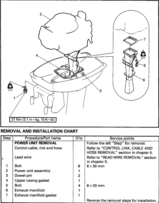

Je dois déposer le bloc moteur de mon Yamaha 25CV, 2 temps de 2005 (25NMHO).
Suite à un accident de la route, je dois changer embase et fourreau....et, pour le moment, j'aimerais comprendre comment démonter ce fourreau et le déconnecter du bloc moteur.
Pourriez vous me fournir le manuel d'atelier svp?
Je vous remercie par avance.

En complément, il s'agit de
Message par frafox »
En complément, il s'agit de la référence 6L2K  S   1011654
ci joint image démontage fut

Merci, j'avais ce schéma, j
Merci, j'avais ce schéma, j'espérais qu'il y aurait plus de détail dans le manuel d'atelier. Car j'ai bien retiré les 10 vis (6+4) sous le bloc moteur mais ça ne bouge toujours pas...
