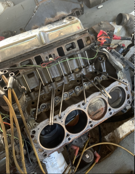

je suis sur le point de remonter les culasse de mon moteur (v8 Ford 5L8), elles ont été éprouvées et resurfacées. Mes questions : il reste des petits morceaux des anciens joints de culasse sur le bloc moteur, comment puis-je nettoyer ça ? En raclant ? De plus j'avais beaucoup mayonnaise dans le moteur (c'est pour ça que je change les joints de culasse), un mécano m'a dit que cela pouvait venir des joint en bas des chemises ( entre chemise et bloc) qui pourrait être mort??? C'est possible ça ? Cela veut dire que je dois sortir le moteur. Le bateau est resté dehors 2 ans sans être hiverné. Si c'est le cas, le problème ne venait pas du haut moteur mais j'avais quand même de l'eau dans 2cylindres.
Merci pour ta réponse ! Effectivement je suis en train de faire des recherche il semble qu'il ne soit pas chemisé . c'est mon prof de mécanique navale (et ancien mécano auto ) et c'est moi qui lui ai dit que c'était peut être un bloc chemisé. Finalement ça me "rassure"
