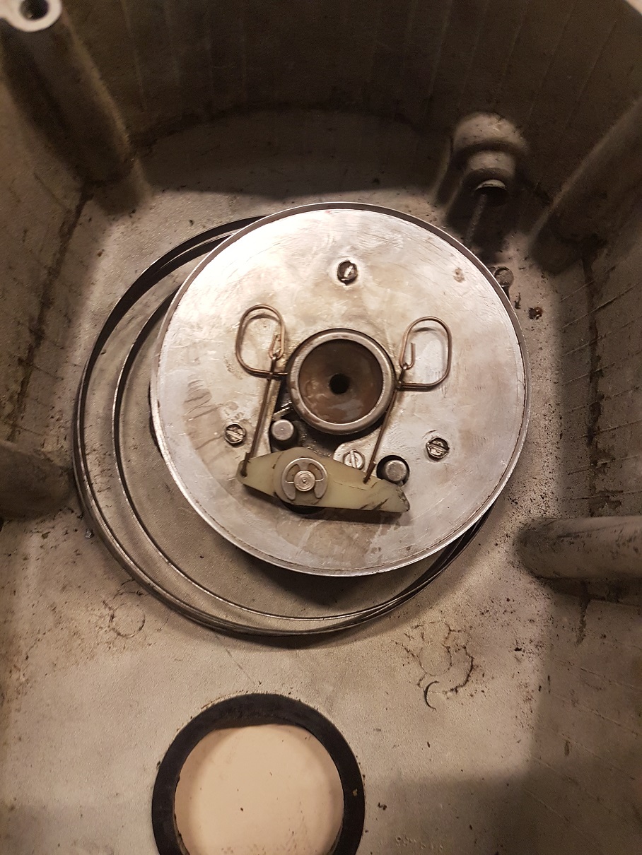

Nouveau sur le forum, je suis rennais et j'ai récement acqui un vieux moteur Envirude 4CV et je dois remonter le ressort qui n'était plus dans son logement.
Après plusieurs essais, je n'arrive pas à le remonter totalement dans son logement.
Pour cela faut-il démonter l'axe central avec le cliquet anti-retour (voir photo)?
Par avance, merci
