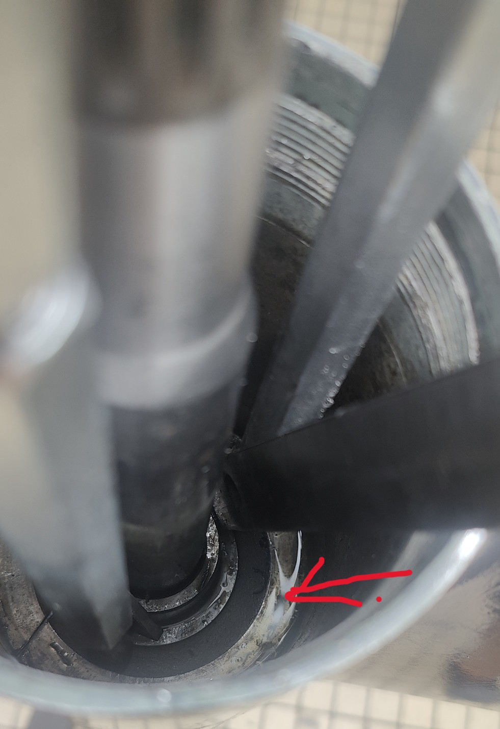

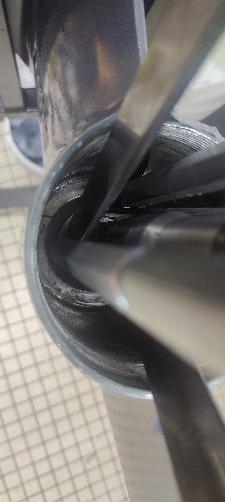

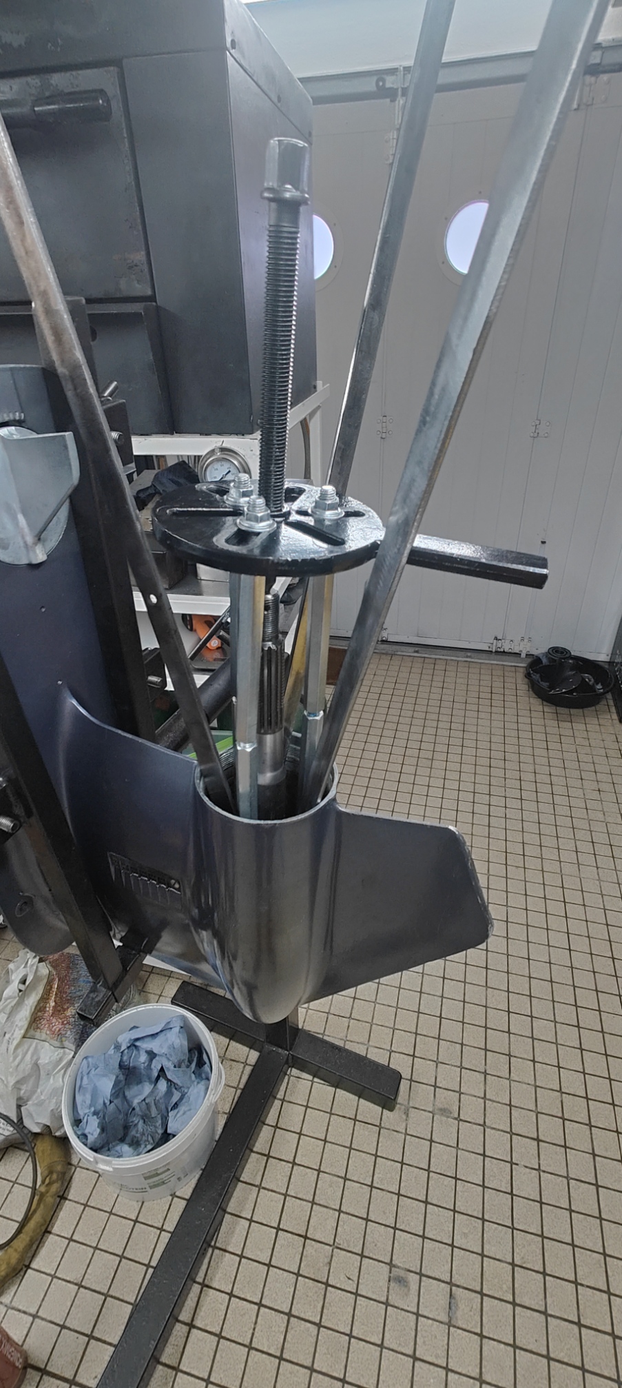

Une fois le diabolo retiré, j'ai la rondelle entre le pignon de marche arrière et le diabolo qui est coincé dans l'embase, surement corrodé contre le corps de l'embase, j'ai essayé avec un kit d'extracteur d'extraire cette rondelle en chauffant l'embase, mais celle-ci refuse de sortir.
Avez-vous une idée autre afin de sortir celle et ainsi pouvoir démonter et contrôler les pignons de l'embase ?
J'ai pensé percer cette rondelle avec un long foret métal plusieurs fois, comme pour l'écrou alu retenant le diabolo...
Je vous mets quelques photos, j'ai laissé l'extracteur sous pression pendant le weekend, par conséquent difficile de prendre des photos...

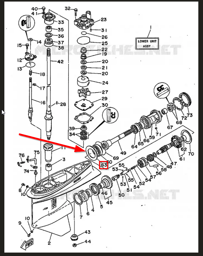

J'ai oublié de vous mettre un
Message par kitein »
J'ai oublié de vous mettre un éclaté pour montrer la pièce que je pense coincer, également j'ai acheté un connecteur pour se visser sur l'arbre d'hélice puis utilisé un marteau à inertie, puis forcé avec un marteau à inertie sur l'arbre d'hélice pour faire sortir la rondelle ?
Merci d'avance

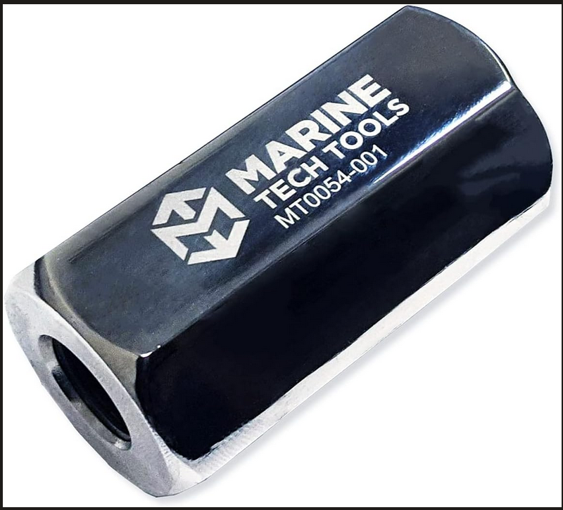

Merci de ta réponse, j'ai réussi à démonter en achetant l'outil spécial aux USA.
Salut Kitein
Message par barbe bleu »
Salut Kitein
Une photo de l'outil spécial... juste par curiosité... merci
