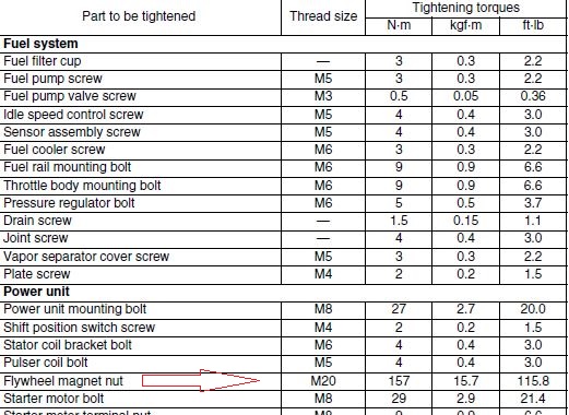

J'aimarais connaitre le couple de serrage du volan
thiaud
Inscription : ven. avr. 24, 2020 8:16 am
Message par thiaud »
Merci mjacques mais le tableau est trop petit on ne peut pas lire les unitées de serrage.
cordialement
tableau agrandit
ci joint couple demandé
