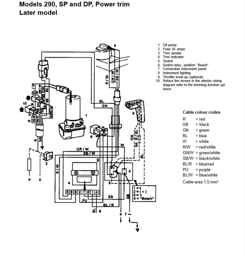

C'est le 4.3 gxi transmission
C'est le 4.3 gxi transmission dps

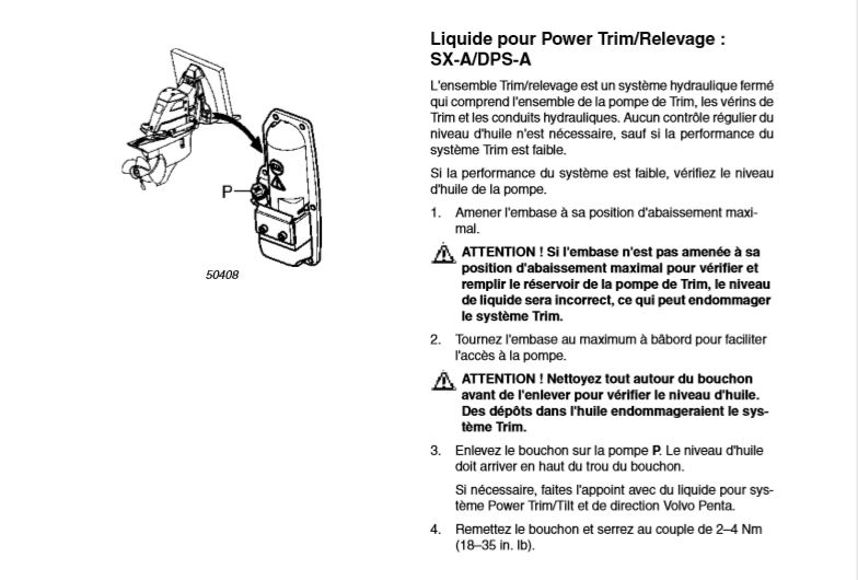

essayez de vérifier le niveau d'huile du trim
si pas de soucis
attention il y a une procédure que je mets et le schéma
auriez vous la possibilitée de débrancher les 2 vérins(boulons le plus loin) externe donc la fixation sur l'embase surtout ne touchez pas à l'hydraulique,
si vous pouviez avoir de l'aide car l'embase va descendre ou calez sous celle ci
faite un essai
afin de vérifier qu'il n'y a rien qui force
si pas de soucis

Slt, ton schéma m'a bien aidé
Slt, ton schéma m'a bien aidé, je vois qu'il y a un relais apparemment sur la commande de montée "beach" qui doit empêcher la remontée.
C'est la mon problème, mon indicateur affiché beach +voyant rouge donc je pense qu'il bloque la remontée se croyant en haut.
La question , ou est le capteur et ce relais ???

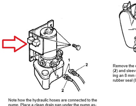

Le 2 relais la sont ok, je
Le 2 relais la sont ok, je les ai déjà testé, je dirai que cest l'autre qui est apparemment à la suite de l'émetteur de trim, ou l'émetteur de trim lui lui-même ..

je confirmerais sur ma DP290, mais je pense que le trim s'arrète tout seul pour pas dépasser l'angle maxi et si je veux monter plus pour beacher il faut que je force la montée avec un inter poussoir en plus...
j'ai un ancien capteur qui donne pas une bonne valeur...donc j'éssaierais avec et avec le bon pour te dire...
comme ça cela te confirmera si c'est le capteur qui te bloque...(j'opte pour cette hypotèse
