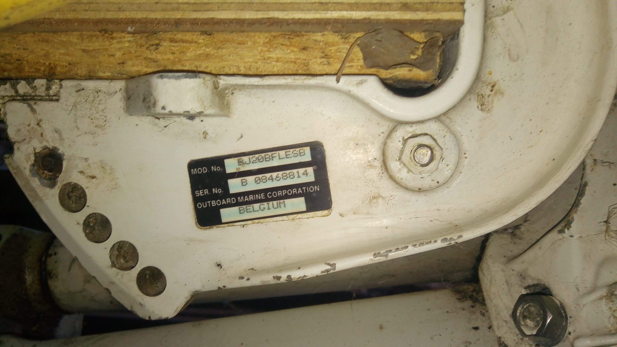

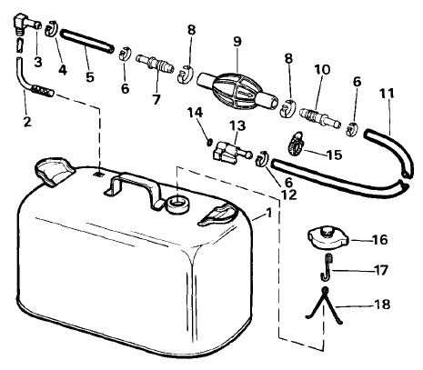

vérification poire d'amorcage image 3
réservoir essence(il y a t'il un réservoir d'huile?)

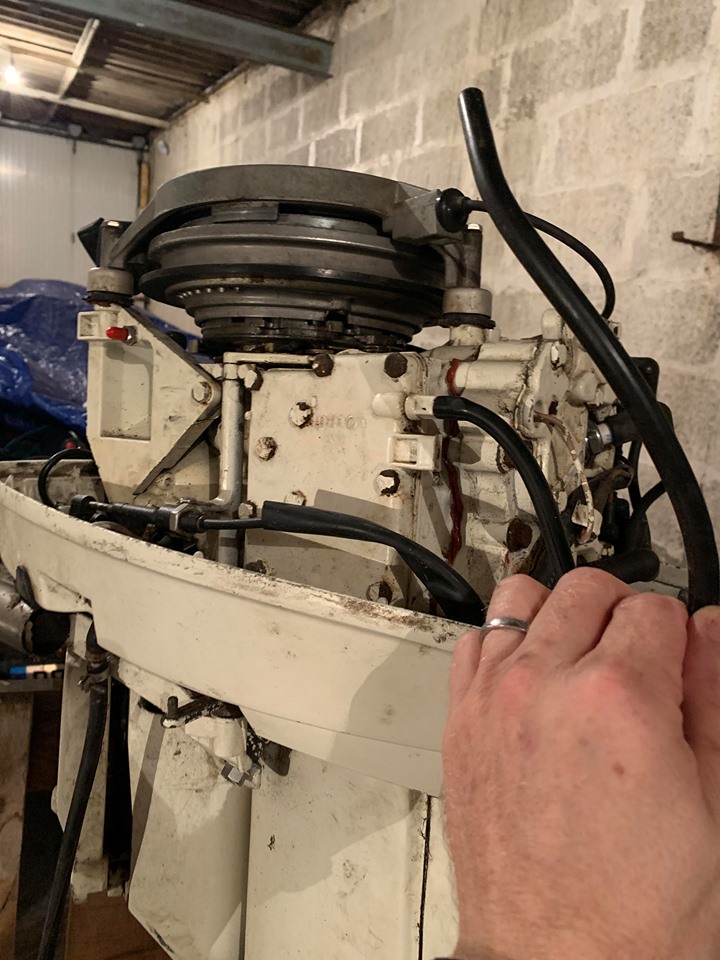

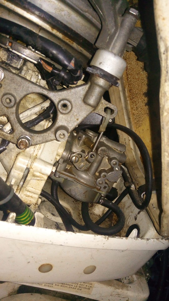

pompe à essence(membrane,filtre) voir image 2

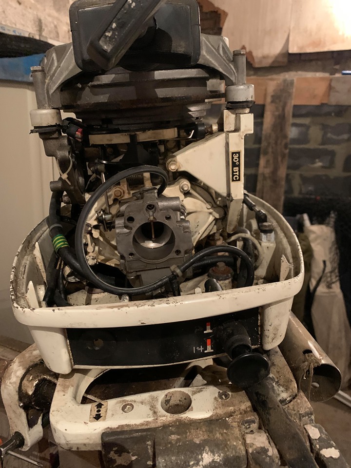

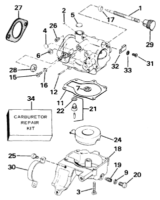

nettoyage starter voir image 4

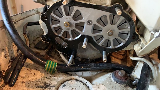

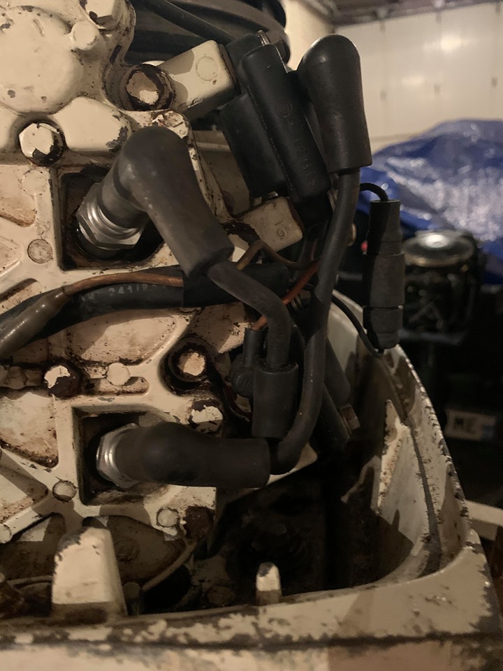

bon ben apres démontage du caburateur voilà ce que je trouve derriere elle était toute les deux ferme mtn elle son ouverte et les deux petite élices derriere tourne bien mtn apres remonte toujours rien un petit pet mais c tous
démontage et nettoyage complet du carbu et controle pointeau,flotteur, etc... ( gros nettoyage dans un bac d'essence et passage à la soufflette minimun...à défaut du passage aux ultra-sons)
après j'ai du mal à comprendre l'histoire des deux hélices qui tournent bien maintenant
?si effectivement tu parles des clapets qui étaient fermés mais maintenant bien ouverts...ben tu refais à l'inverse de se que tu as fait car tu as du les dessérer en les faisant tournés...comme dit plus haut ^^quand tu as ouvert je pense aussi qu'ils couvraient les orifices de passages non?
