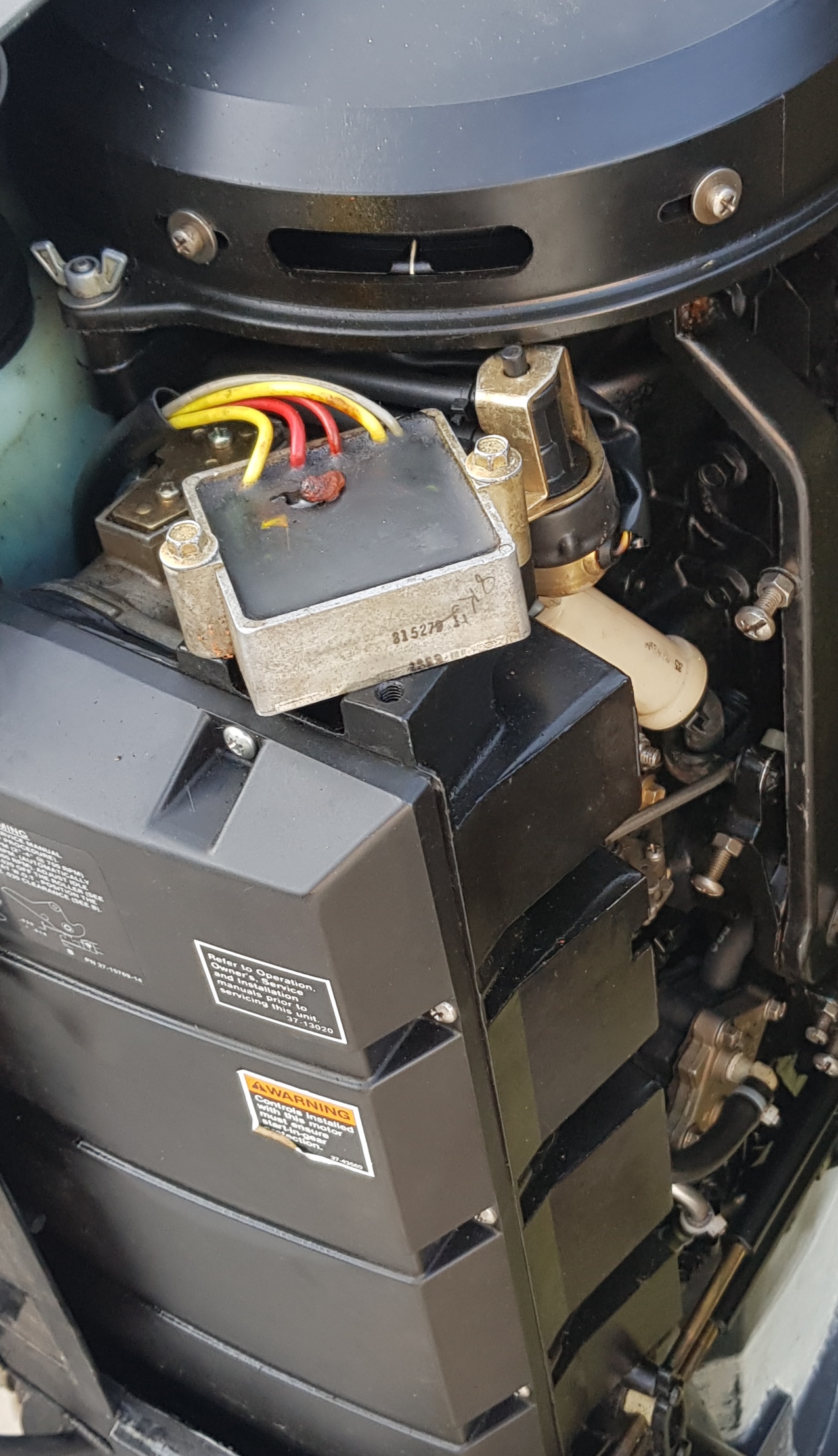

mon moteur ne prend plus correctement ses tours, comme si il tournait sur 3 cylindres.
Les bougies sont ok.

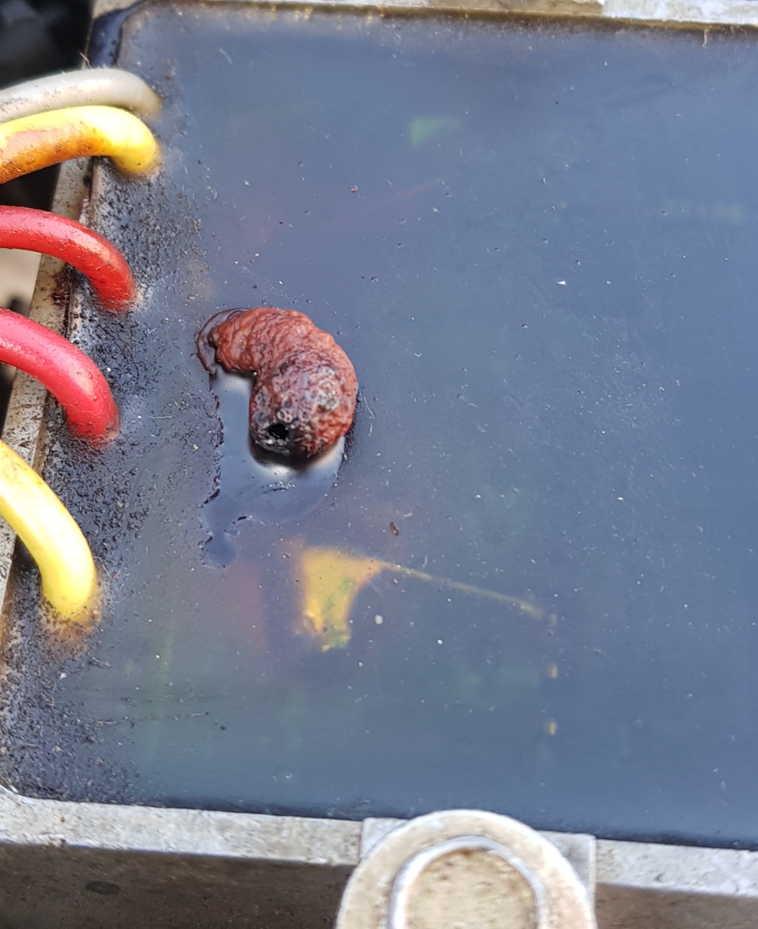

En ouvrant j'ai remarqué cette pièce dans un sale état, quelle est cette pièce ? Et pensez vous que ça puisse être la cause de la panne ?
Merci à vous.
Messages : 184
Probléme de surchauffe electrique ?
Prendre la tension en charge sur la batterie pour voir si le voltage dépasse 14 volts ,ce quii pourrait laisser à penser que le régulateur serait en cause ....
