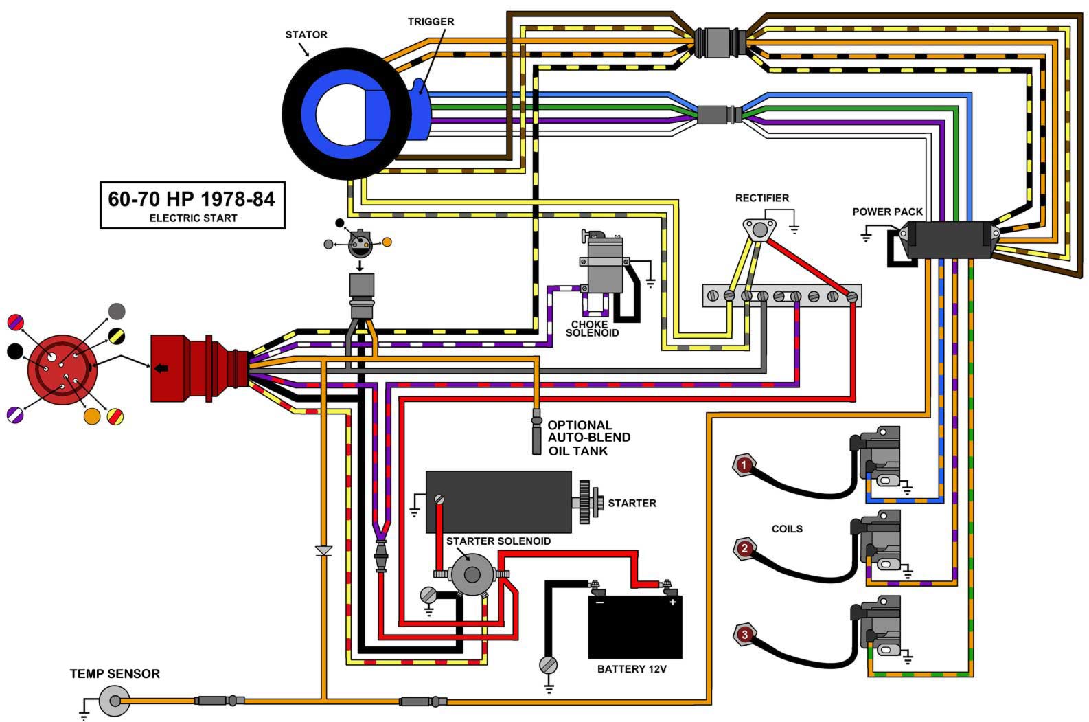

Bonjour à tous, je viens d'acquerir un bateau avec moteur hors bord mercury 70 cv 2 temps des année 1980-83, le moteur n'avait pas demarré depuis une quinzaine d'année, au demontage les  deux fils jaune du stator oxydé et cassé, stators changé par meme reference achetet sur ebay, une masse du faisceau au niveau du solenoïde fondu, faisceau changé par meme reference, (possibilité d'avoir fait une erreur sur branchement)
Essai demarrage,solenoïde a changer n'envoi pas l'impulsion au demarreur,
en shuntant le solenoide, demarreur tourne, volant magnetique entrainé, pas d'etincelle au bougie,
Comment verifié si j'ai du courrant en sortie du stator et controlé les autres elements.
merci d'avance pour votre aide.

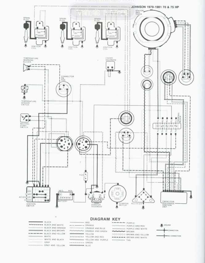

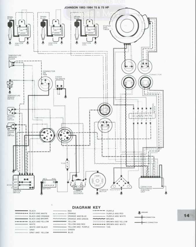

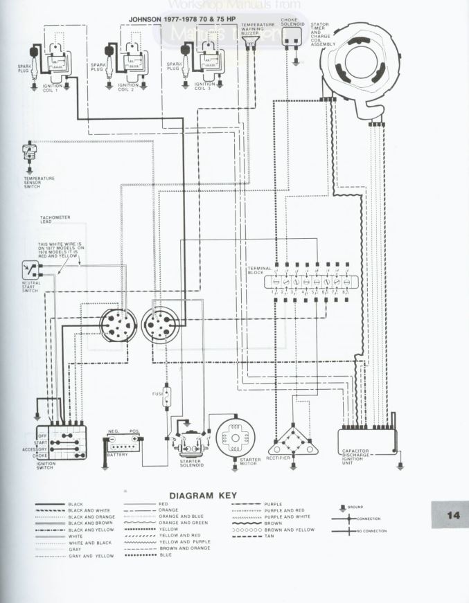

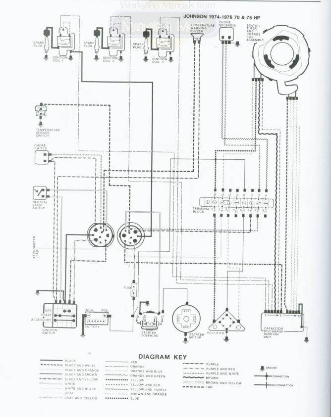

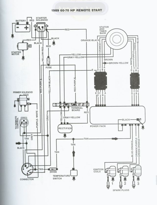

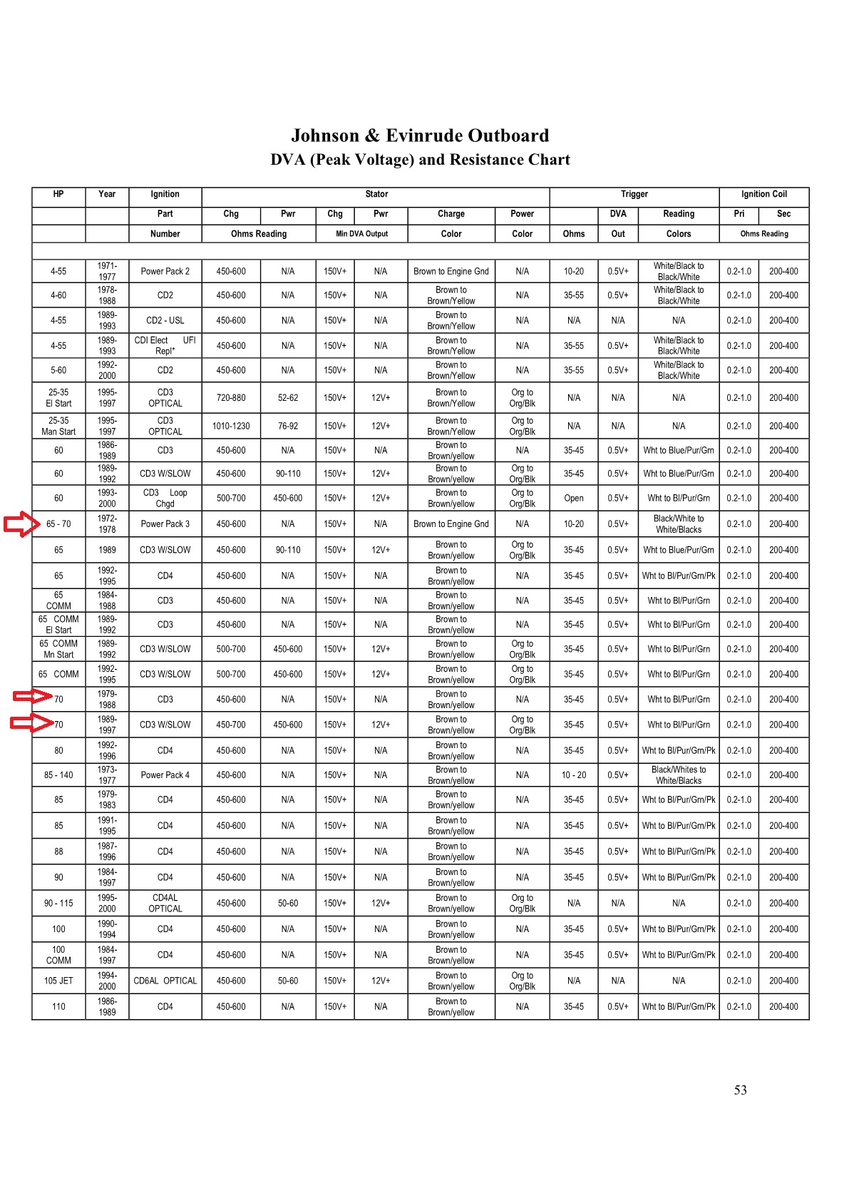

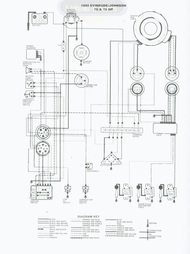

quelques schémas et control
bien vérifier le model car il y a plusieurs sortes d'allumage
avec ou sans boitier electronique
auriez ouvert la poignée (sécurités)
