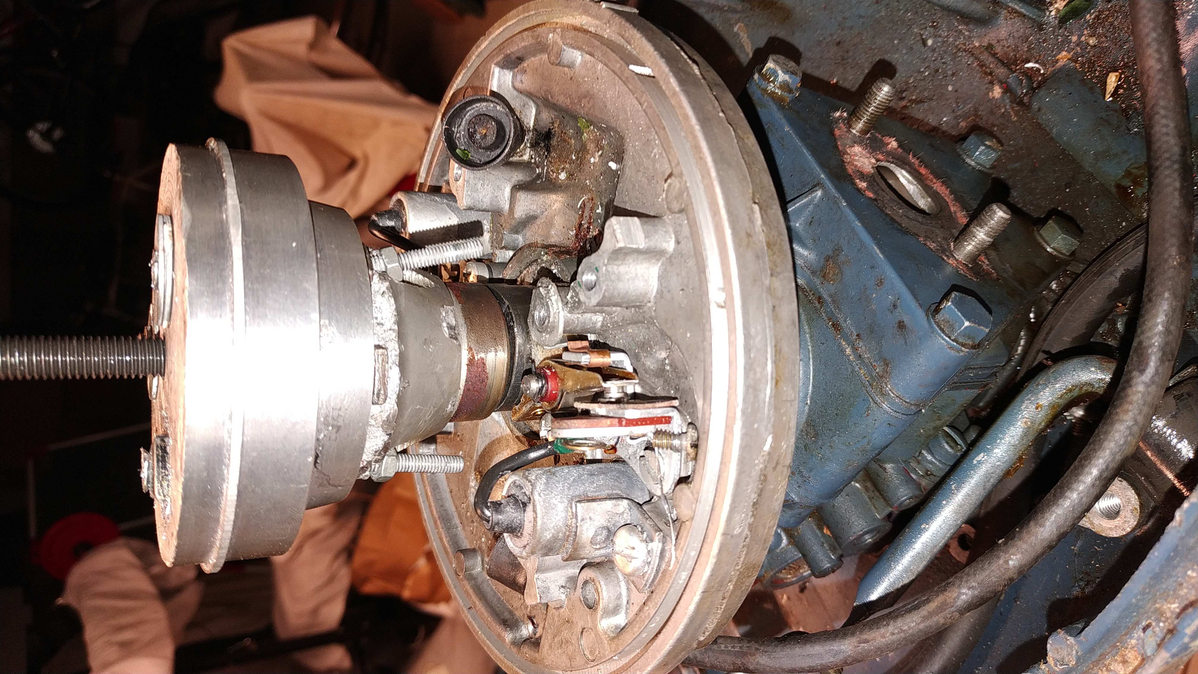

demontez tout ce qui est démontable

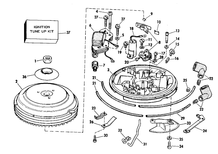

regardez sur l'éclaté
peut étre en partant du dessous délicatement
auriez vous essayé en chauffant
puis en injectant le célèbre produit en bombe jaune autour de l'axe
attention il sagit de l'aluminium donc chauffez celui ci et pas l'axe

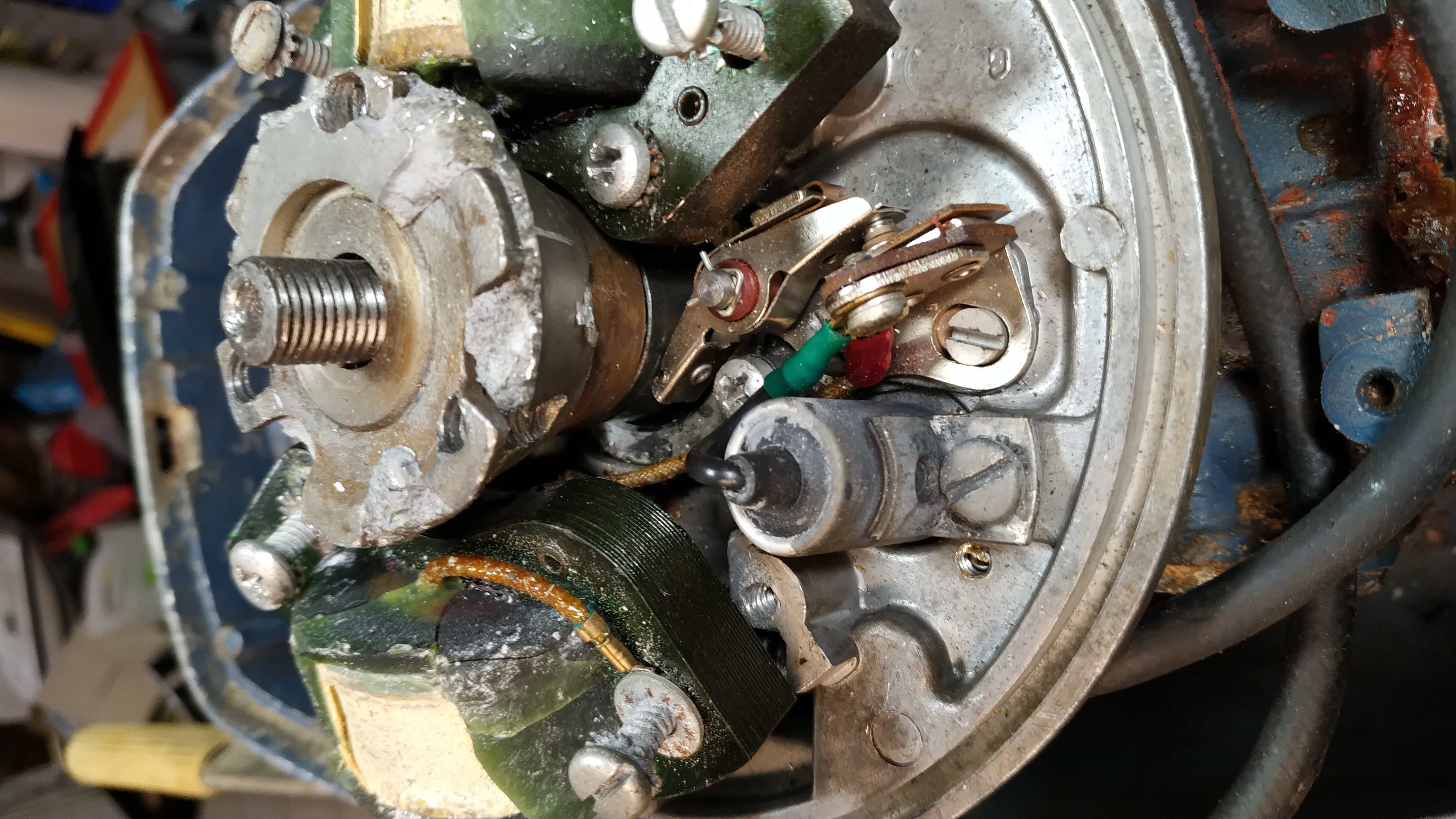

attention d' aprés les photos le pas de vis commence à se détériorer à l'endroit ou vous placez l 'arrache
il faudrat penser à faire un petit chanfrein avant remontage
aprés si ca ne vient pas il faudrait essayer avec un petit disque de tronconneuse
