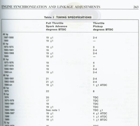

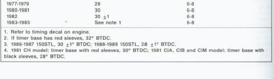

Du coup je comprends que je dois vérifier d'abord l'alignement du pointeau sur le volant moteur avec lampe puis aussi le régime rpm... Tout ça sur l'eau en situation.
je pense à ces valeurs
