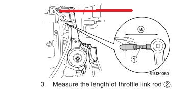

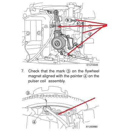

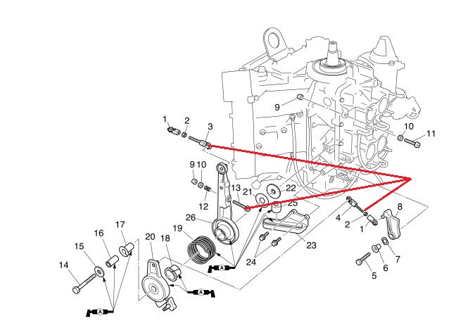

bonjour à tous
en complément de mon precedent post, je viens de trouver une pièce en plastique sous le moteur biellette ?
apres de nombreuse recherche je ne sais pas où elle se place... provient peut etre de la tringlerie ce qui expliquerait la limitation en puissance (pas d'ouverture 2° carbu?).
Dans l'attente de vos eventuelles solutions je recherche un eclaté de mon moteur.
merci par avance et bonne journée
ci joint quelques images pour des biellettes
