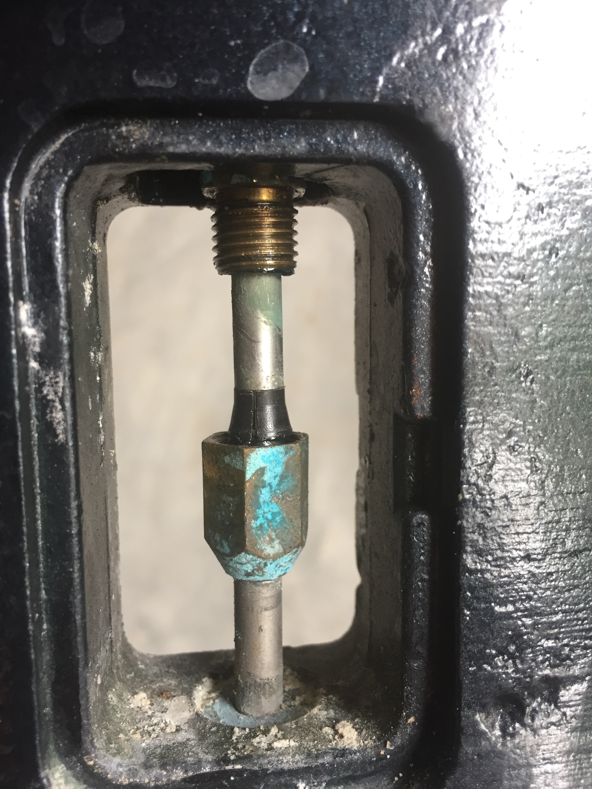

bonjour a tous
j ai commencer a sortir l embase -4 vis+1 au dessus
mais je veux pas forcer et ça bloque.
on me dit de désaccoupler la vis d inverseur mais je ne vois pas ou
si quels un a une astuce
merci,j ai reussie,je suis
merci,j ai reussie,je suis surpris je voulais changer la turbine car il y a 2 jours y avais plus d eau qui sort donc arret immediat et demontage je penser voir la turbine bien abimée mais elle a tous ses pales,n est pas casser pourtant y a plus d eau qui sort et du coup je vais faire la vidange aussi
ne serait-ce pas la sortie témoin qui serait bouché?
Je vaus vérifier merci
