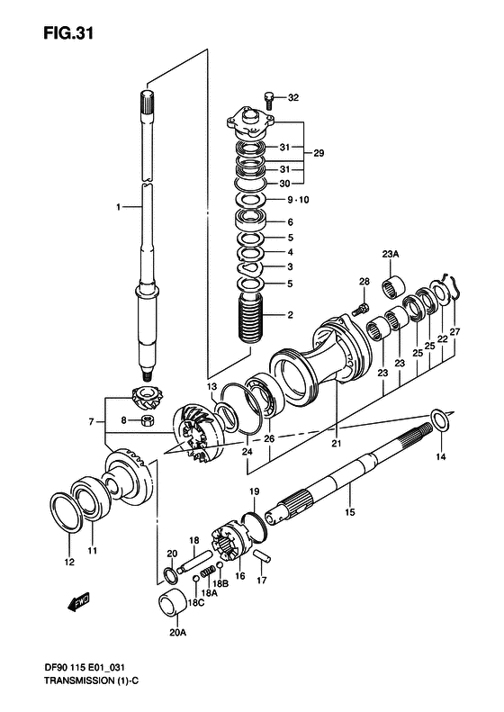

http://Image icon
Message par 56al41 »
http://Image icon 1b76598ea17b16c74c61dd4c13ff7f44.png (40.72 Ko)

tu as du jeu dans l'arbre
tu as du jeu dans l'arbre numero 1 ,meme apres avoir remonte la turbine et la cloche?
Sur mon df115cv qui est relativement de la meme conception ,ça ne bouge pas
Sinon en extremité de l'arbre il y a le pignon 7 et l'ecrou 8 (desseré mais!!!!!!!!!!!!
Aussi le roulement 6 qui serait defectueux ,qui pourait apporté ce jeu

Oui le jeu se trouve bien dans le roulement repère 6 une fois la cloche et la turbine enlever, mise en place le jeu est beaucoup moindre. Je trouve quand même étonnant d’avoir un jeu sur le roulement. Le monteur n’a que 300h.

Il y aurait pus avoir le
Il y aurait pus avoir le manchon 2 mais ils disent que sur le df90A il y en a pas
