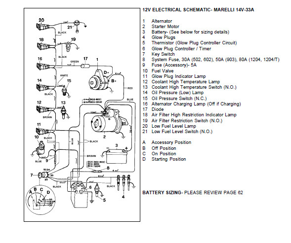

Le moteur du voilier de mon ami une fois démarré est accéléré ne décolère plus et ne s'arrête plus. C'est un lombardini ldw 903.
peut  étre un problème au niveau de la clef ou relais

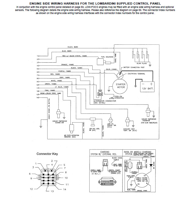

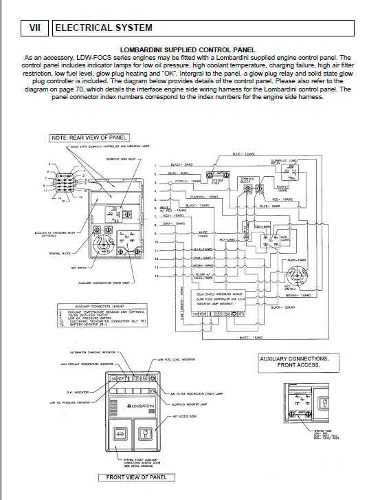

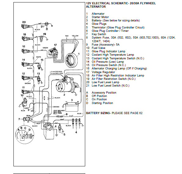

je vous mets des schémas

voir du coté de la commande accélérateur si pas grippé en accélération, électrovanne de pompe injection (pour impossibilité d'arret)...etc
