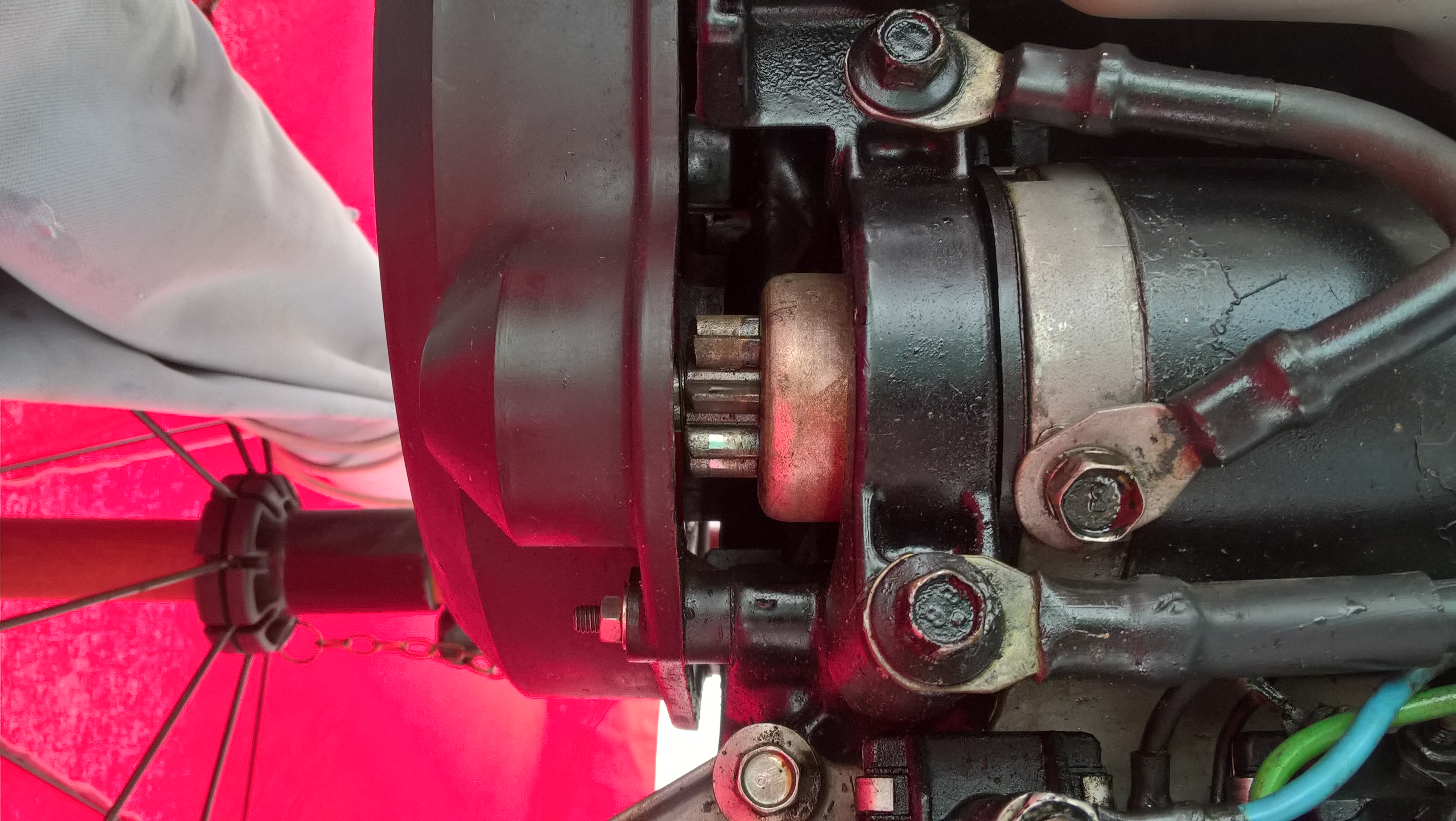

La nouveauté est qu'bout d'un moment le moteur ne "cherche plus à démarrer" mais se met à « mouliner dans le vide », à la 2eme mise à l’eau et au retour.
Je mets une photo de la pièce tourne dans le vide et n’entraine plus.

Je pense que tu as au moins
Message par pccn »
Je pense que tu as au moins  deux pannes.
Une au niveau du carbu ou arrivée d' essence , voir si c' est bon l' allumage, la deuxième est ton démarreur dont le relais qui actionne et envoie ton pignon qui tourne s' enclenché dans la couronne est HS.

pour le pignon c'est aléatoire en fait. ça l'a fait quelques fois mais là sur les dernières tentatives, ça ne l'a pas fait (ça ne tourne pas dans le vide)

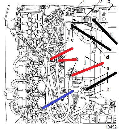

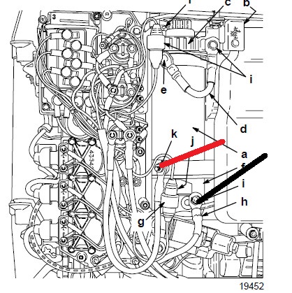

attention ne jamais démarrer un moteur de bateau  sans refroidissement mème pour quelques secondes
auriez vous la possibilitée de branchement avec une batterie externe
sur l image merc1 je vous mets les endroits posssible ou directement sur votre battterie actuelle
sur l image merc 1-1  les endroits ou il faudrait vérifier le serrage des boulons,écrous et la propretée de ceux ci
également le nettoyage et reserrage des cosses de batterie
il y a également à cette endroit un fusible que vous pourriez vérifier

j'ai tenté de connecter, via des pinces depuis la voiture, de batterie à batterie. rmême symptome.
merci pour les éléments envoyés, je vais regarder.
qu'indique le trait bleu ?

le trait bleu indique le fusible

j ai un 40 cv mercury 2 temp qui a eu une des panne que vous dite le demarreure mou le pignon senclenchait quand il voulait la batterie etait bien charge et meme avec les pince sur une voiture il voulais rien savoir
jai juste changer les cable d alimentetion de la batterie jusque au moteur le + et - maintenant nickel

hummm pas de relay pour la monter du pignon d attaque ses tout mecanique par la vitesse centrifuge si il est comme le mien
pccn
Messages : 8
Je ne connais pas ce systéme
Message par pccn »
Je ne connais pas ce systéme centrifuge, en général il y'a un solénoïde qui en plus de faire le contact de puissance sur le + pour faire tourner le démarreur , entraine un levier qui vient pousser le pignon sur la couronne.
Par contre il est impératif que toutes la connectique surtout de puissance soit nickel, pas d' oxydation, en partant des cosses de la batterie, y compris la liaison de masse. Attention aussi au coupe circuit., éventuellement le shunté pour essai.
La tension ne veut rien dire prise au niveau de la batterie si le circuit est résistant,le courant nécessaire au démarreur ne passera pas ou le courant sera limité d' où ces signes  de mous.
