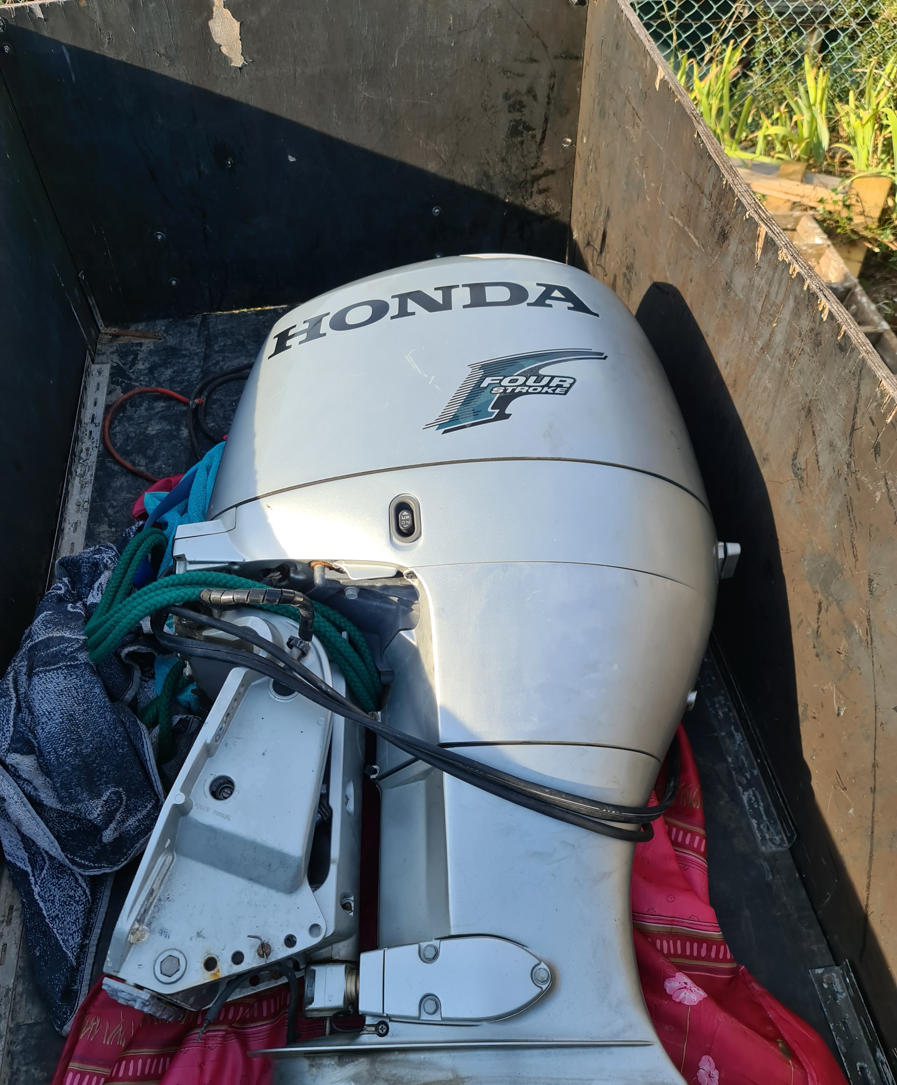

Bonjour.
En remplacement du mercury hs posté il y à quelques jours, j ai trouvé un honda bf 90 de 2006, qui m à semble intéressant. J ai tout l historique d entretien. Il est en super état, rien dire sur l oxydation non plus et le fonctionnement.
Par contre mon pupitre est plus en avant et les câbles de commandes sont 1m trop courts pour faire une belle boucle. Mais voilà, je me perds un peu dans toutes les refs. Si je ne dis pas de bêtises, il faudrait par exemple du C2 ou C8 chez Ultraflex ? .
Si certains ont des conseils aussi sur ce bourrin....

D autres photos à suivre

Pour avoir eu un 115 de cette génération, je lui reproche son poids et surtout l' oxidation en générale et notamment intérieure .( circuit d' eau)
Également le manque de reprise , un débimetre d' air fragile, surtout aucune huile de stock dessus.

Possible, et peut être régional. Par chez moi, Séte et Etang de Thau, il y en a beaucoup., mais ce n'est pas la marque leader, la repartition ne laisse pas apparaitre la majorité ecrasante d'une marque, peut etre chez les pécheurs pros de l'etang avec Yamaha.
Pour la corrosion, sans entretien, à l'anneau toute l'année, aucune marque ne se démarque. C'est pas les mêmes endroits du moteur touchés, mais aucune marque ne passe sans entretien rigoureux des points oxydés. Mon vieux mariner a la maladie des mercury, support de fut et d'embase à refaire tous les ans, support de bloc moteur....l'ancien Yamaha Aeto 50 idem...
Il est vrai que le Honda est assez lourd, j'ai bien galeré pour le monter sans anneau pour le prendre au volant. Pour la destination peche que j'ai du bateau, c'est bien moins important que la performance vitesse ou consomation. Globalement, j'ai choisi le moteur pour son prix/Age/Heures, et surtout suivi d'entretien. Prix, 3000 Euros, 2000 € de révision en Mai soit 4 mois, tout a été fait, 180 heures total, pas un point de rouille puisque jamais laissé à l'eau. Consomation raisonnable ou le régime de navigationle plus fréquent sera de la traine à 60% des gazs, mais quand même du répondant pour rentrer des 5 milles et s'y rendre sans avoir 2 heures de nav, avec un bateau(Acquaviva 505) qui fait 600Kg +2 à 4 pecheurs et 60 L de carburant.

Pour la corrosion, effectivement à l' exterieur il y aura de la corrosion, peut importe la marque si aucun entretient n' est fait.
Mais , pour en avoir eu un acheté neuf et garde 3 ans , la rouille etait plus présente que les autres malgré le badigeonnage annuel de WD40.......
Par contre , le probléme est surtout la corrosion interne , circuit de refroidissement sur ces generations.
Tu es de Séte donc tu dois connaitre la CC Honda à Méze Midi Plaisance. Ils sont très compétents et sympathique de plus.....

Exact, c'est là que mes potes en Honda vont et que j'ai trouvé mes câbles a la bonne longueur en stock.
J'ai pas de retour de ce pb de corrosion, le mien est nickel, et ceux que je connais ne m'en n'ont jamais fait part...donc on verra !!
Peut etre es tu tombé sur un pb de protection interne ou autre, je trouve pas de témoignange de ça sur le web non plus.....on verra à la sortie bisannuelle du bateau et au rinçage moteur ce qu'il en est. le thermostat est trés facile a sortir j'ai vu.

J'ai pas dit que y'a rien, et surement que les premiers honda sont plus sensibles sans entretien, mais quasi la totalité des pb vus sur ces forums, sont identiques aux autres marques, si on fait les recherches avec les autres on en sort autant ou pire.... et on voit clairement un gros manque de protection contre l'electrolyse partout, la corrosion interne les touche tous aussi, j'ai un mercury 90 pour pieces completement obturé par le sel et percé par la corrosion à l'intérieur....zero entretien par le hgars qui me l'a donné.

D'ailleurs, j'ai vu que sur le mien il fut que je rajoute les câbles entre anode et trim, au minimum pour le laisser 10 mois par an à l'eau.
