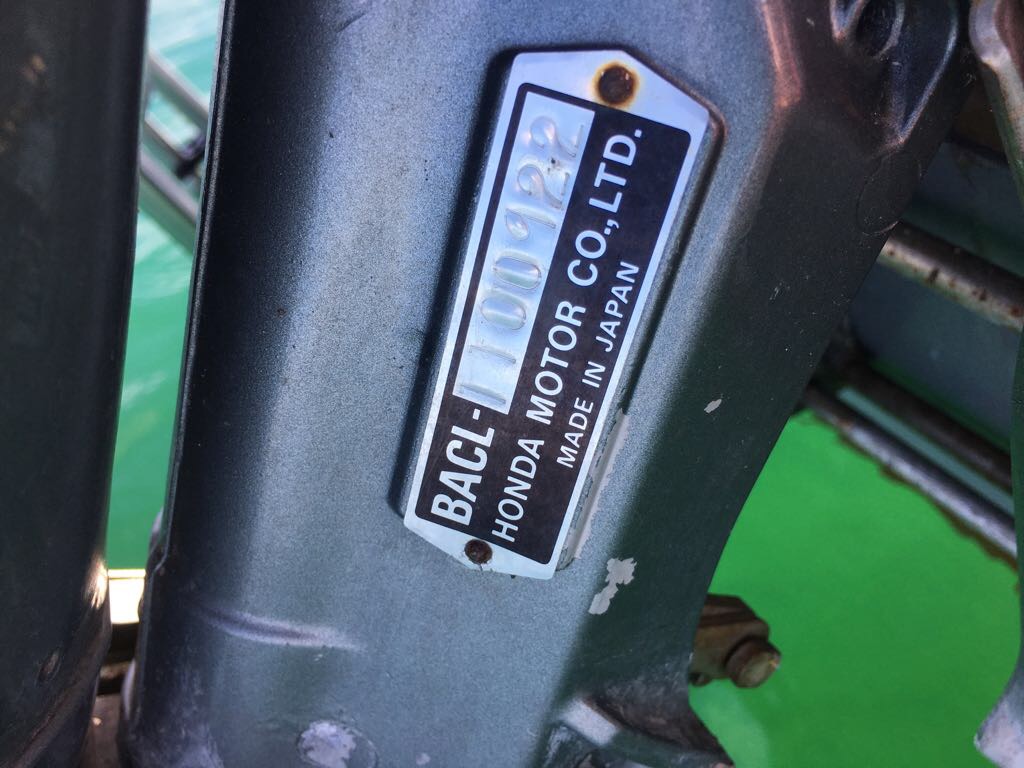

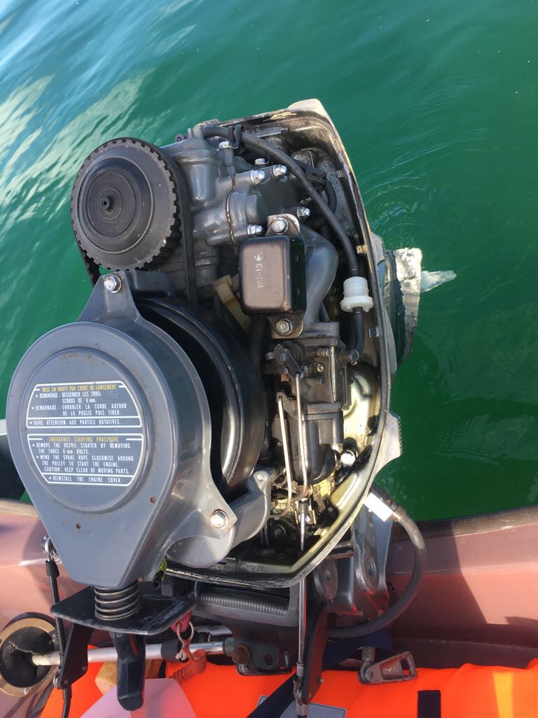

je suis tout frais sur les eau est j'ai acheter un bateau équipé d'un moteur Honda de 6cv mais je ne trouve pas de type ou autre. J'ai l'impression que c'est un gros moteur pour un 6cv.
ma question est, quel est le type du moteur à la base? C'est un bi cylindre 4t

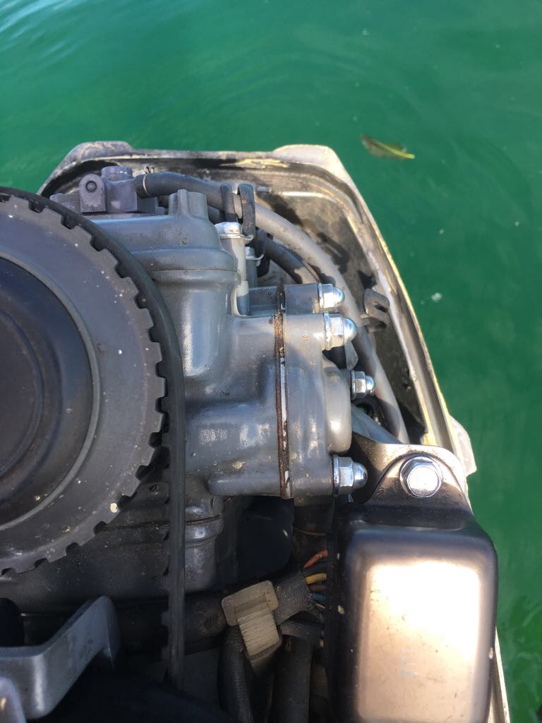

aussi entre la pipe d'admission est le bloc moteur on voit un petit entretoise couleur alu. Quesque c'est??

Message par goby »
Sur le capot il est mentionné quoi comme puissance ??
Sur la carte de navigation  il est mentionné quoi comme puissance  ??
Et sur la facture  ??
Il doit y avoir une autre plaque mentionnant le type de moteur .
  La piece que tu  indique c'est un  grand couvercle + une  entretoise Alu avec un joint de chaque coté ,  joints spéciaux à remplacer apres chaque démontage , si tu démonte le Couvercle tu y trouveras le thermostat derriere la partie ronde bombée du haut . donc pour pas avoir de probleme à nettoyer / verifier et remplacer tous les  3 ans , idem pour la turbine pompe à eau et ces joints
Il y a les  BF 4 + 5 + 6   qui  ont une meme petite cylindrée -  un seul cylindre  et reservoir essence sous le capot
Il y a les BF 6 + 8 + 10  qui ont  une meme cylindrée plus importante et  2 cylindres - reservoir séparé mais  pour passer du  6 au  10  il faut je pensse remplacer  ,carbu  boitier electronique, autre réglages.
Faut demander à un concessionnaire HONDA
