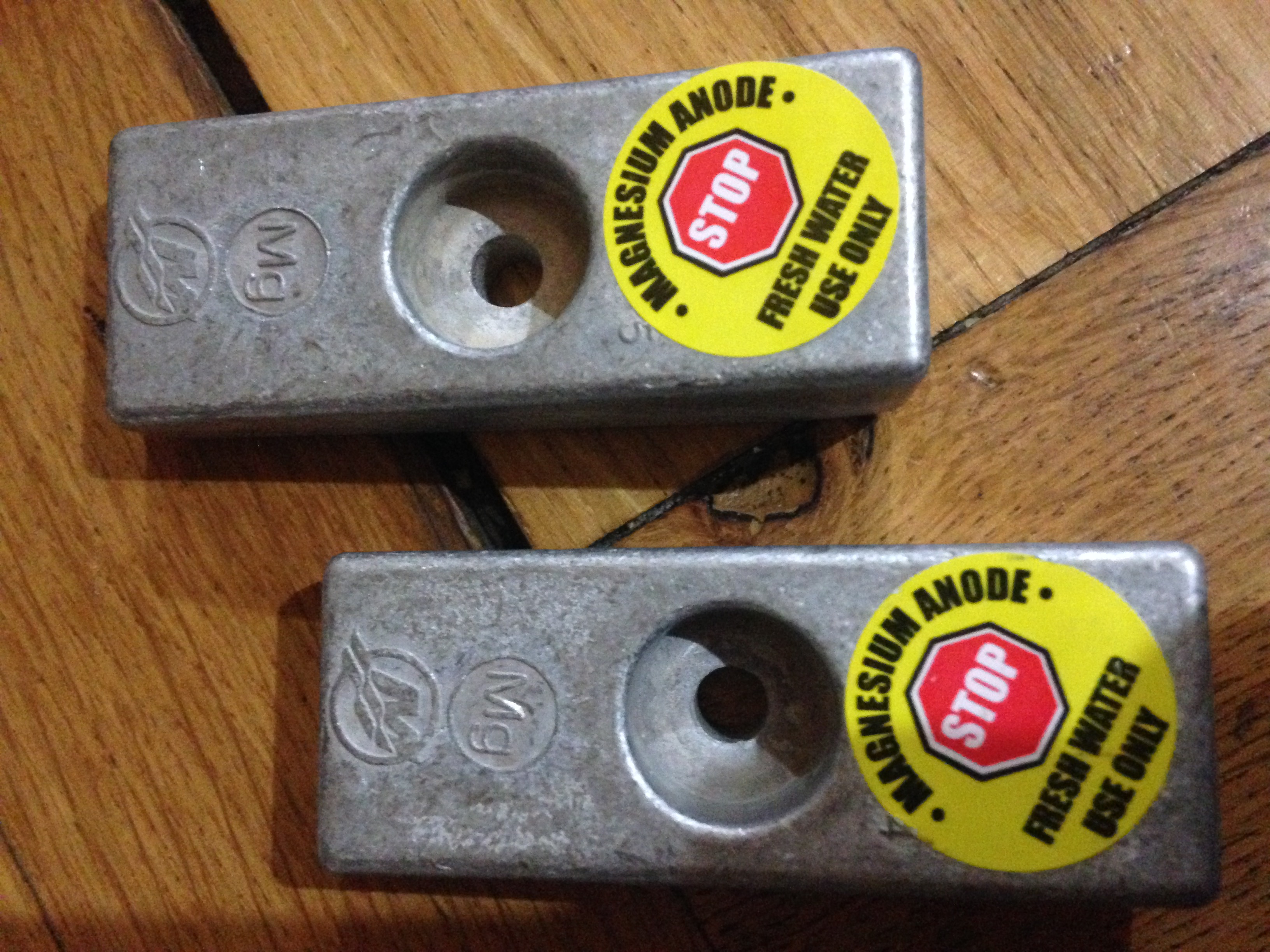

bonjour a tous le monde, je me présente pétou du 74, je viens d'acheter un valliant mercury 50 cv efi de 64h, de 2004, a agde, donc les 2 anodes en zing, je viens d'acheter les 2 anodes en magnésium pour l'eau douce, et impossible d'avoir des renseignement sur l'emplacement des anodes pour les changer, j'en serais super heureux si quelqu'un aurais des renseignements sur le probléme, en vous remerciant par avance, pétou74

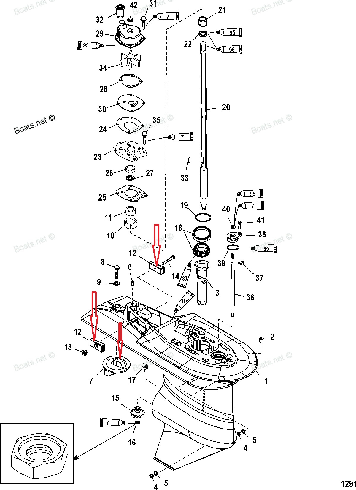

ci joint emplacement anodes

grand grand merci mjacques,
Message par pétou74 »
grand grand merci mjacques, du fond du coeur

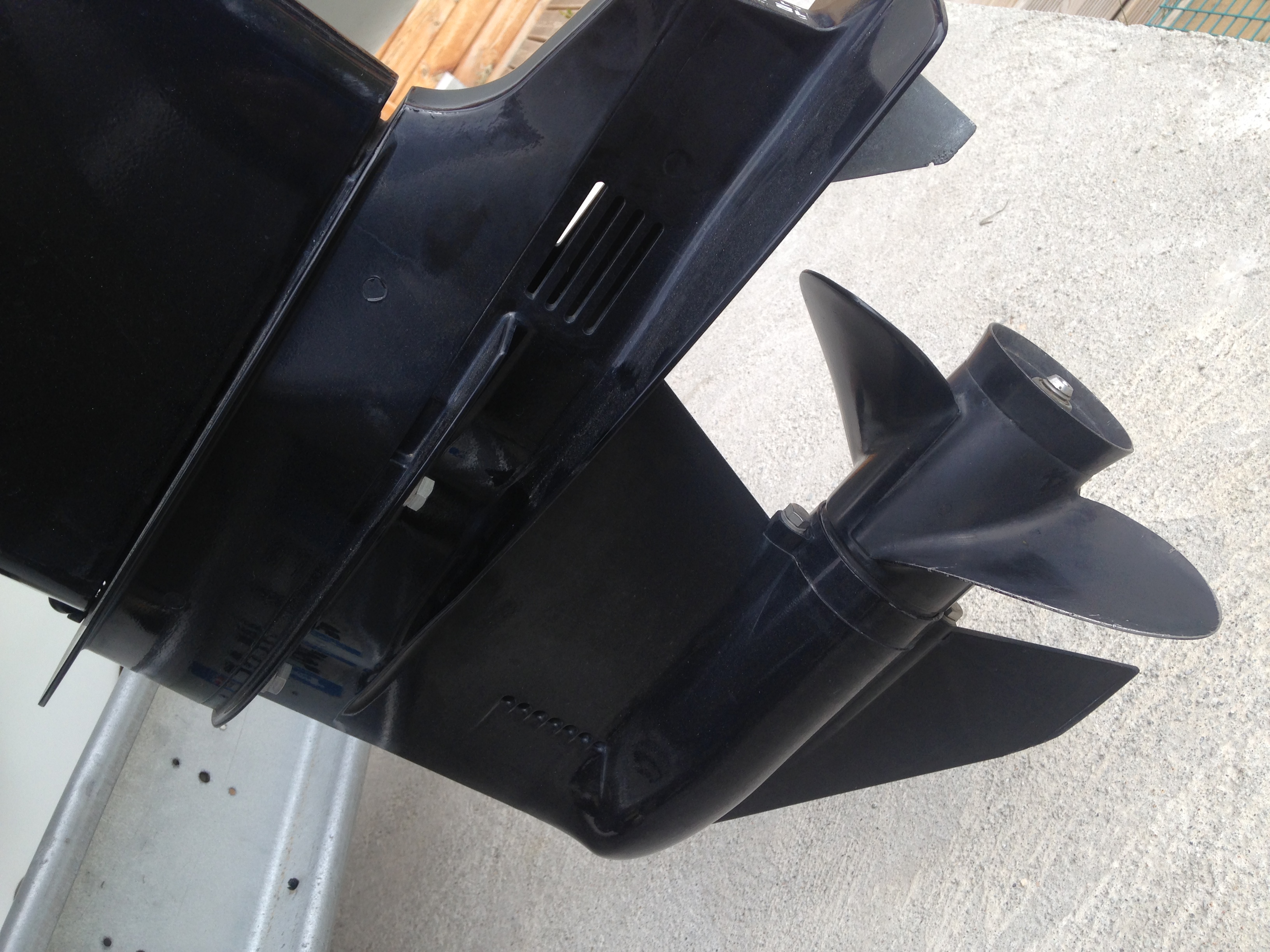

fausse joie sur le 2004 pas
fausse joie sur le 2004 pas emplacement pour anode

fausse joie, sur le 2004 pas
fausse joie, sur le 2004 pas d'emplacement pour les anodes

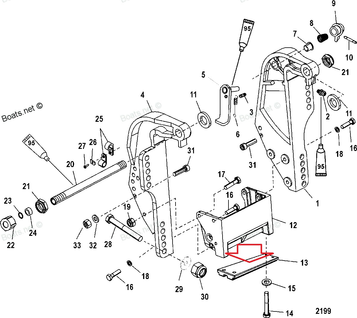

L'aileron au dessus de l
Message par goby »
L'aileron au dessus de l'hélice est une Anode
et sous le Trim  il doit y en avoir une longue

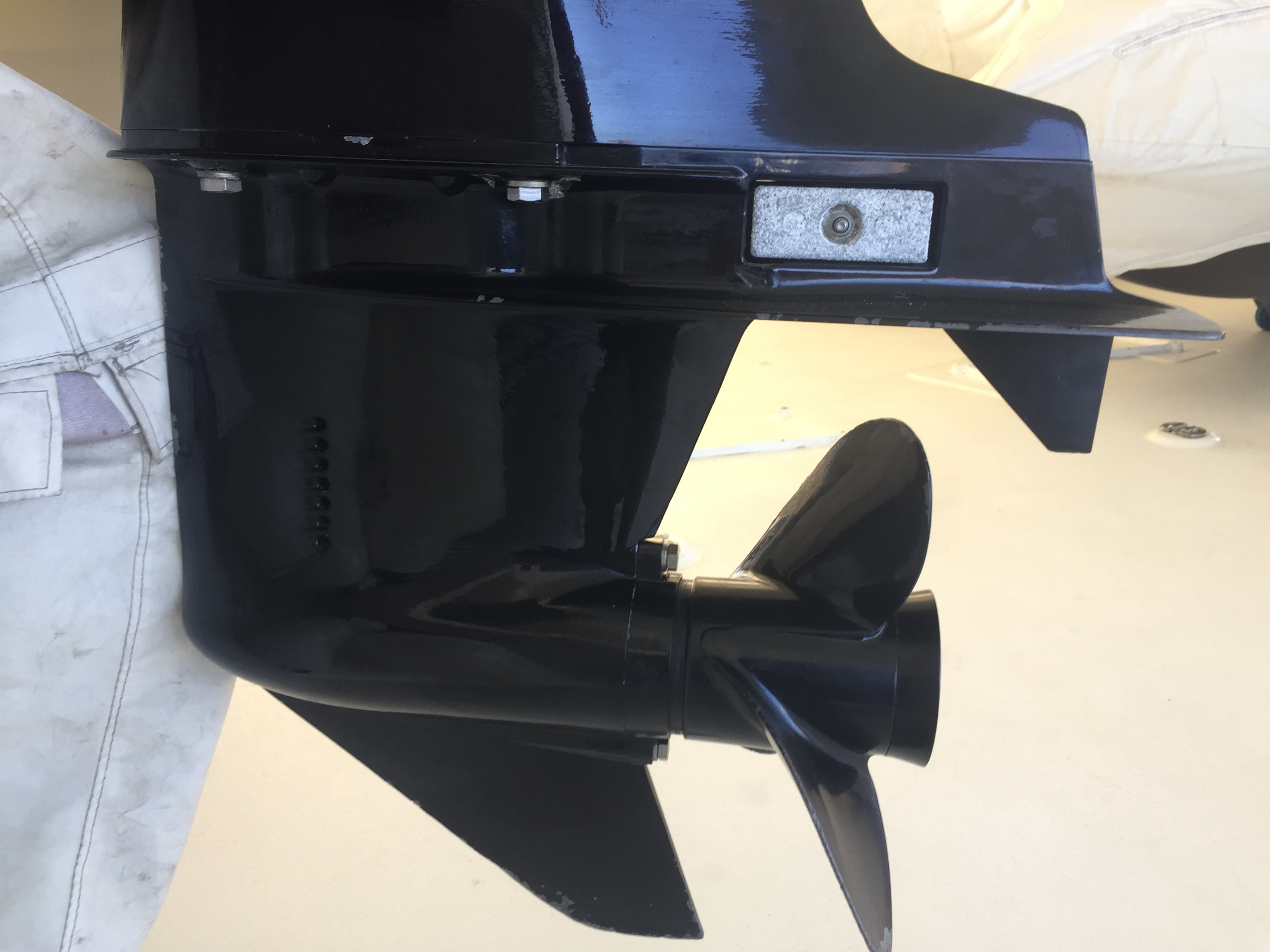

les anodes que vous avez acheté se fixent sur les embases de certains modèles de moteur, mais absolument pas sur votre embase.
Sur la photo ci jointe, l'embase est de 2012 la dérive au dessus de l'hélice est en aluminium.
Voyez avec votre revendeur pour les reprendre.
