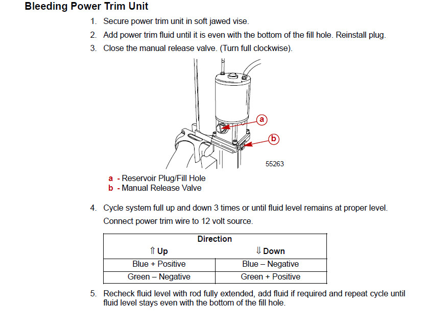

bonjour a tous!
jai remplacer mon moteur de trim (juste le moteur electrique,pas le verin) sur mon mercury mariner 115cv!
tous c'est plus ou moins bien passer sauf que,au moment de descendre et monter bin rien!!il ne monte pas et descend pas,la pompe fonctionne,elle tourne bien,je pense a une purge mal faite,jai essayer moteur en haut de le faire descendre avec la vis de remplissage ouvert , le moteur en bas,jai refait le niveau puis refermer la vis de remplissage avant de le remonter  (effectuer la manip 2 fois avec levage a la main))mais toujour rien!!
quelqu'un a une idee ? merci a tous par avance pour vos reponses Image
ci joint procedure purge trim
Sinon autre procedure de
Message par goby »
Sinon autre procedure de purge
Tu fait monter le moteur electriquement , et s'il ne monte pas ,  toujours  actionné electriquement tu l'aide en le  soulevant  à la main  et  tu le calle en position  haute avec la sécurité,
Puis   mettre  la vis sur  le  coté  du Trim en position MANUEL au maxi ,
Puis  bien soutenir l'embase  ,enlever la sécurité  et la faire descendre lentement jusqu'en bas en la retenant .
Puis remettre la vis en position auto
et refaire monter le moteur au maxi  electriquement  en l'aidant  si besoin et remettre la sécurité,
Puis soutenir le moteur  ,et mettre la vis sur  manuel ,et laisser descendre le  moteur en le soutenant,
Faire  3 ou 4 fois ces opérations  en vérifiant à chaque fois en position haute  si le niveau huile est  au maxi,en dévissant prudement la vis de remplissage /niveau (projection si sous pression) .
