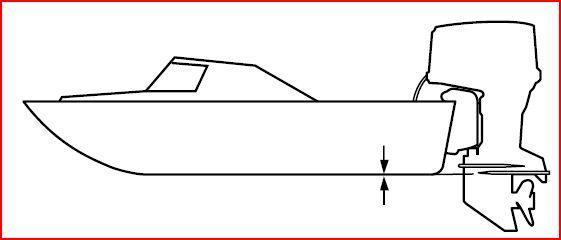

et voici pour la hauteur de pose du moteur faut pas le poser plus bas
Et En trim négatif on perd en pagaille
