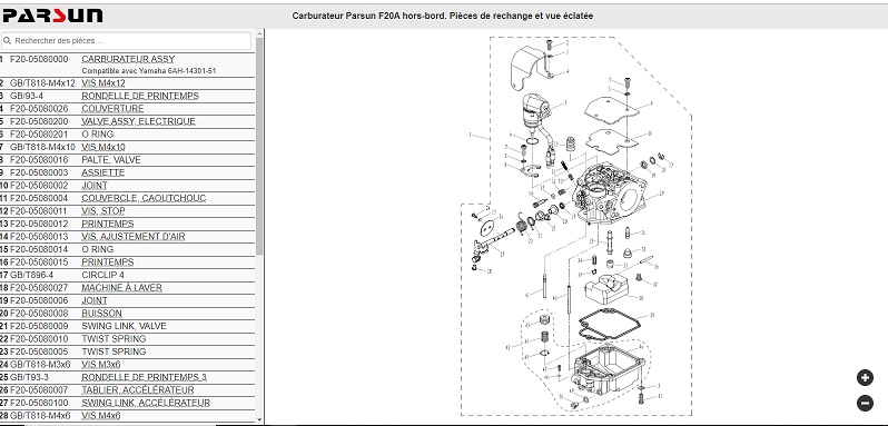

J'ai acheté ce moteur en 2019, le bloc moteur est équivalent au yamaha F20C.
Beaucoup de mal à le mettre en route, et impossible de le redémarrer, méme à chaud.
Les bougies sont encrassées ou humides
Le carburateur est équivalent au yamaha référence 6AH-14301-51. et ce carburateur est équipé d'un starter automatique qui à mon avis me pose probléme, et qui d'aprés mes recherche devrait être equivalent à la référence  yamaha 65W-14380-20-00, sur le fichier porte le numéro 5.
j'aurais voulais mesurer la résistance au borne de cette valve, sans devoir la démonter dans un premiers temps, quelqu' un aurait les valeurs?
Deplus je suis à la recherche de la documentatoin atelier pour le yamaha F20C
Aprés vérification il s'avére que cette valve fonctionne ..
Mauvais réglage vis d'air ? comment procéser ?
Merci d'avance
