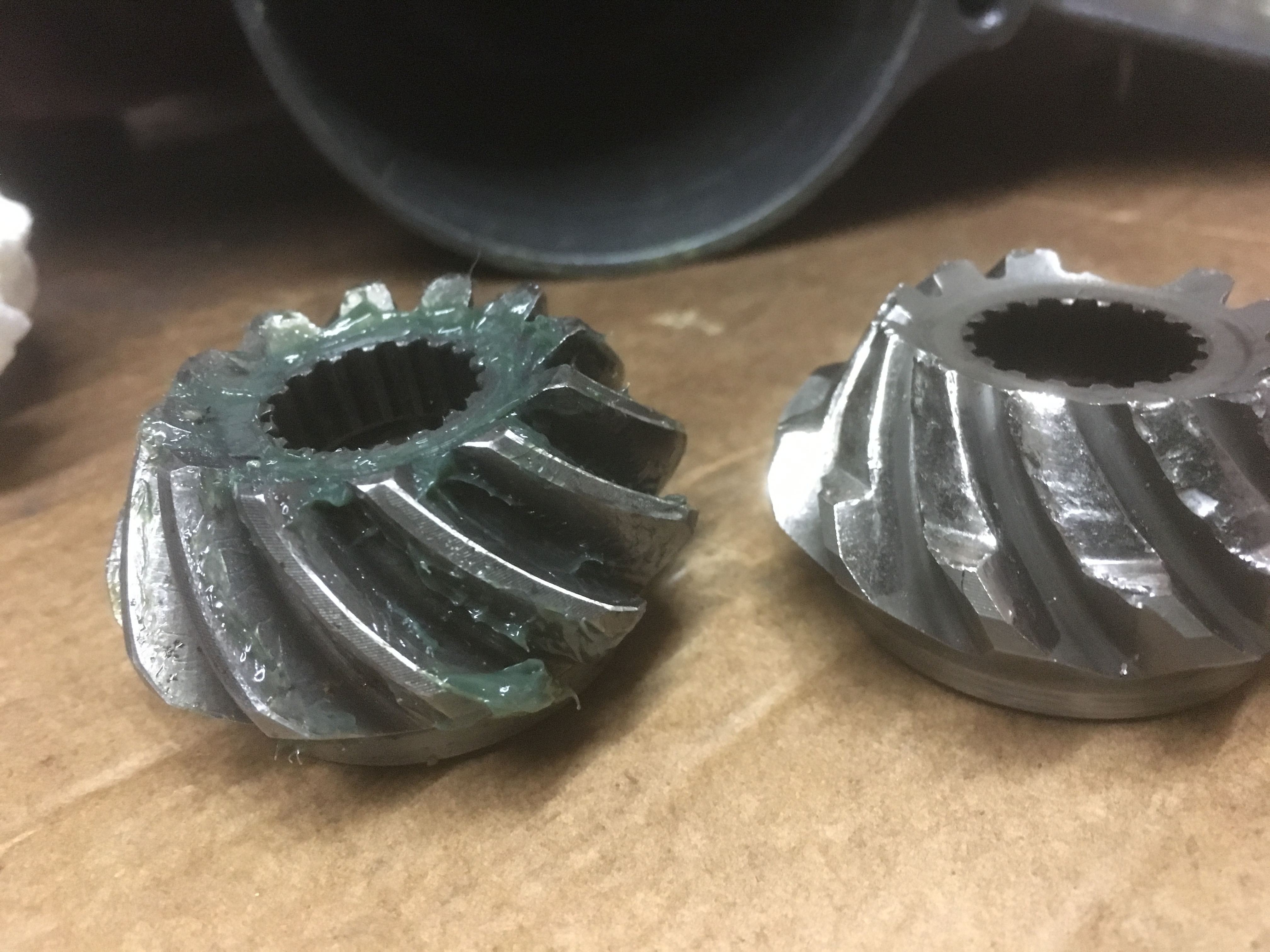

voici l état du pignon avec à côté le neuf
Salut oubli pas de nettoyer la graisse sur le pignon neuf et le monté avec de l'huile
