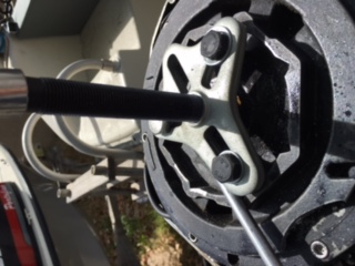

Salut à tous,
Salut à tous,
Bon arrache volant recu mai c es pas gagné car j ai que 3 trous M5 et pas profond
j ai essayé et 1 pas de vis à foiré :(
j ai re taraudé et remis en place avec boulon + frein filet fort je laisse secher et demain je re tente en esperant que ça marche
J'ai le meme et il arrache
J'ai le meme et il arrache quand meme assez fort !!,par contre en general je le positionne je serre fort mais pas trop et apres je tapotte avec un maillet autour du volant et en dessous en le faisant tourner, et apres en general il y a le "clac"qui annonce le decollement !!

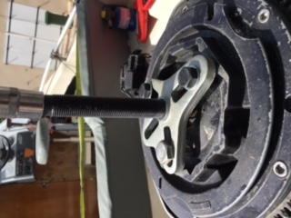

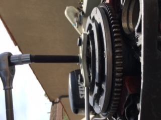

Salut à tous
Salut à tous
bon les trous M5 d origine.... zéro
j ai re percé à 8 tarauder à 10 car c est tendre comme alu boulon de 10 l arrache tient bien ça s est bon
là je suis en tension à mort et le volant bouge pas 1 cheveu :( j ai un peu chauffer wd40 rien la je le laisse en tension et j ai rempli de wd40 je verrai dimanche matin si il vient
un bon coup de masse sur l
un bon coup de masse sur l'axe de l'extracteur et des coups sur le volant tout le tournant (par dessous si possible)
koffe
