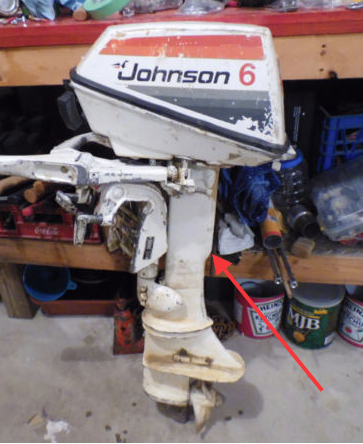

ce moteur n'est pas pourvu de temoin de refroidissment, on peut néanmoins vérifier la réfrigération par la sortie d'échappement sur le fut du moteur, cette eau est mélangée avec une partie de l'échappement.
Voir photo et la flèche rouge

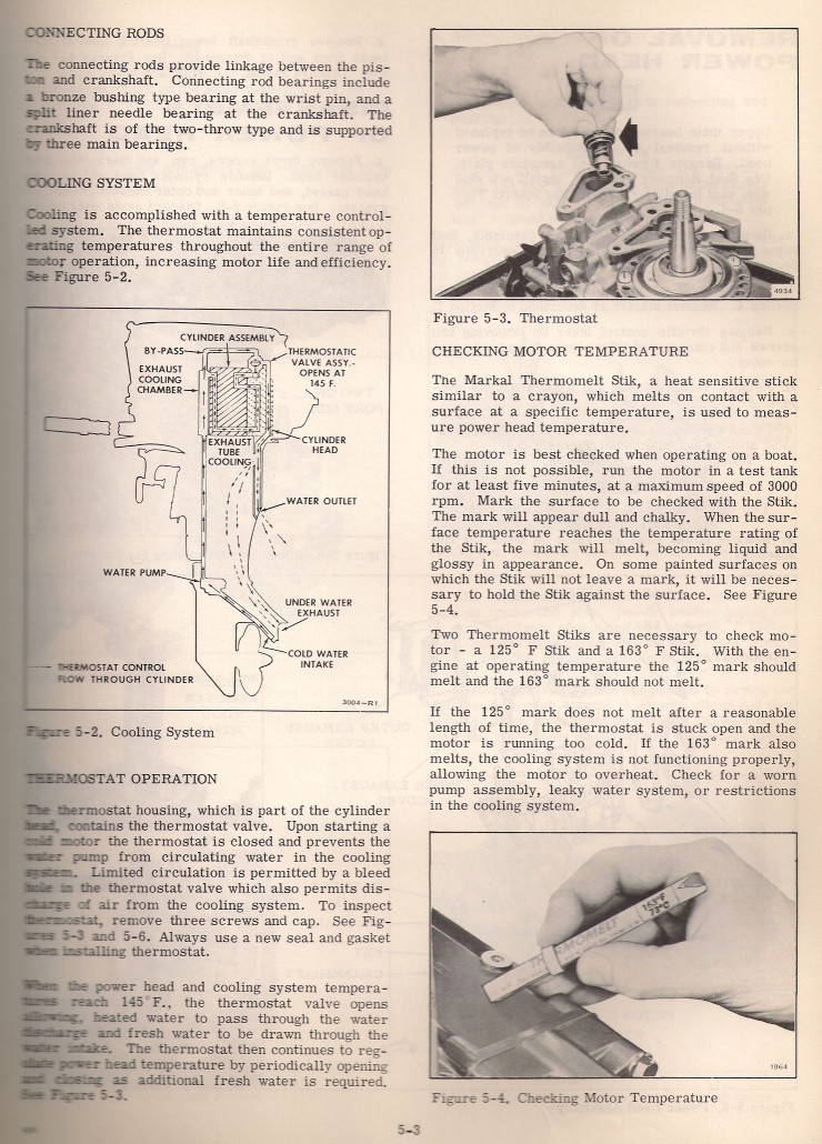

ci joint photos emplacement  thermostat et fonctionnement refroidissement
thermostat.doc
