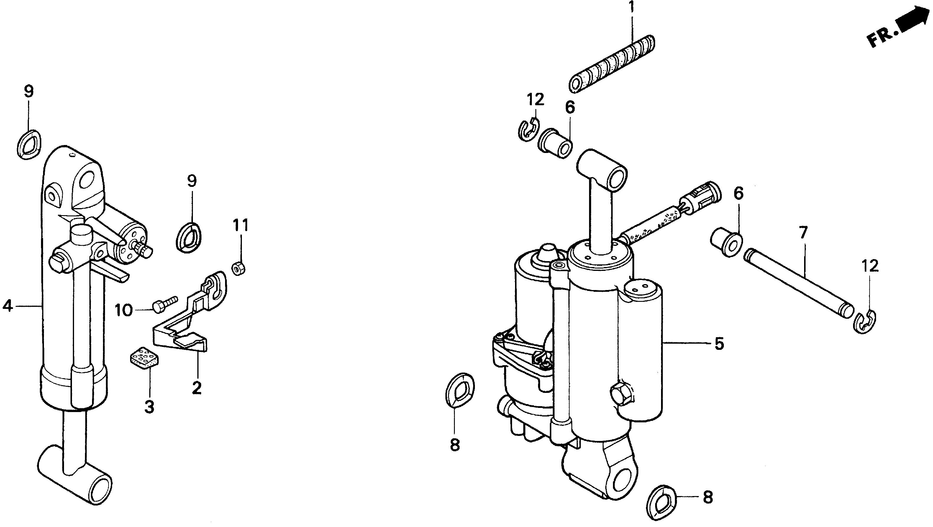

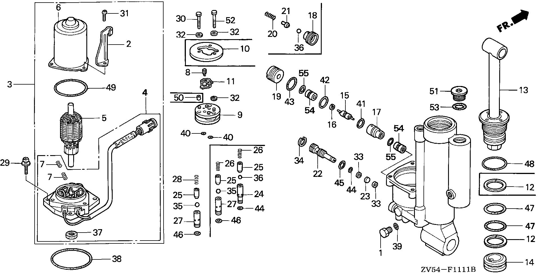

le niveau de niveau d'huile du trim se control lors de la révision annuelle
Pour le démontage du moteur de trim je pense qu'i faudrait caler l'embase au plus haut
agir sur la vis de décompression 22 image 2
puis démonter l'axe référence 7 supérieur   sur l'image 1
basculer le trim vers vous
démonter le moteur
Attention propreté absolue
