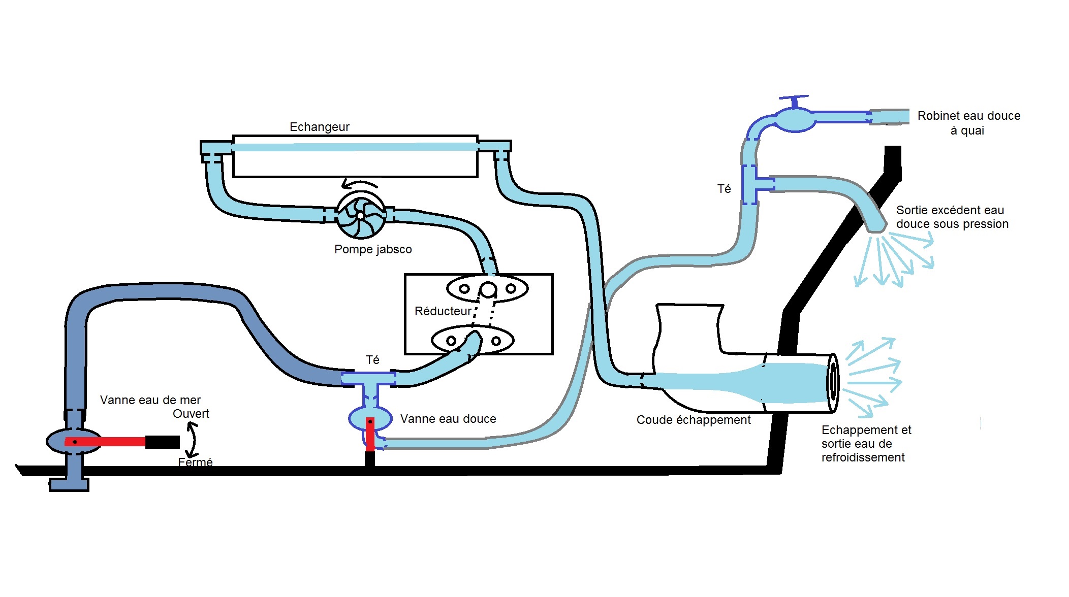

je souhaite installer un circuit de rinçage eau douce suivant le plan en pièce jointe avec branchement sur robinet et évacuation de la surpression permanente avec un Té de sortie sur le circuit. Certains ont-ils déjà essayé ce genre de système sans bac de réserve tampon. Merci de me donner votre avis.
