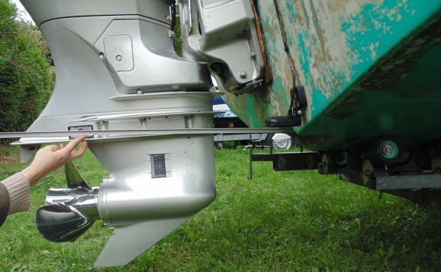

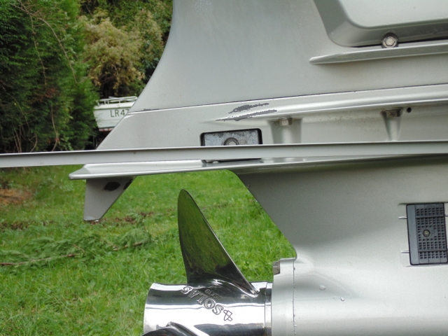

Voila deux photos pour essayer de voir cet alignement et illustrer ce dont parle ski wake.
Au fait, elles s'affichent correctement mes photos ? Quand je lis mon post, j'ai une petite croix rouge mais quand je clique dessus, je la vois s'afficher.
Messages : 188
sur la photo ,  on devine
sur la photo ,
 [Image externe indisponible : http://www.pccreation.net/dm/photos/20141113112757.JPG]
on devine dans le cadre jaune ce "mini step" .
Sur cette photo si l' on part du principe qu' il y a 3 positions intermédiaires entre le trim à fond en BAS et le trim au Neutre ( moteur "vertical" ) , on est au 1er tiers du trim négatif ( donc pas tout a fait en bas, mais bien plus proche que du neutre  )

le moteur est tout simplement monté trop bas vu les prefs du bateau
il fonctionne comme un 150cv, c'est dommageImage
il doit etre 5cm au dessus du fond de coque, la plaque anticavitation parallele
il faut juste le relever de 1 trou, soit 2cm et ca devrait etre bon
par contre il y a de forte chances que l'hélice ne soit pas bonne
