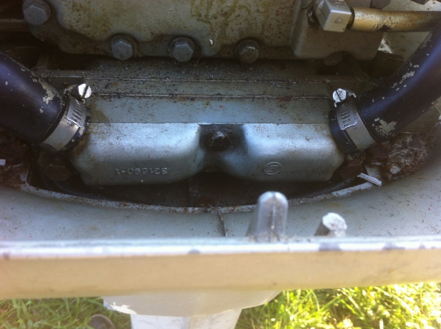

J'ai abimé et presque cassé un boulon... :tetecontremur: je sais, le sujet revient très souvent et des centaines de solutions sont trouvables sur internet. FAUX !!

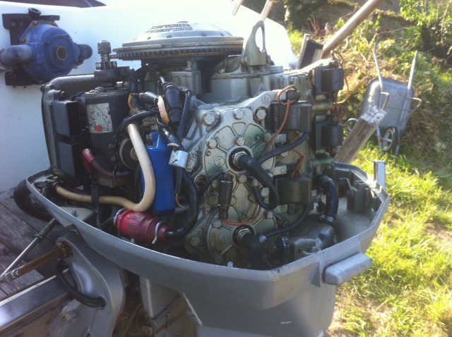

Il s'agit du boulon du thermostat d'un Evinrude 85c, plus précisément un des trois boulons, celui du haut, et aucun outil ne me permet d’accéder à ce boulon, il y a à peine la place de glisser une clé à pipe et de toute façon maintenant la pipe elle ripe !! xD Sur la photo (pas la mienne), au niveau du "T'sat" on voit bien qu'il n'y a pas assez de recul pour utiliser une perceuse, un tournevis à choc, ou faire quoique ce soit d'autre dans l'axe du boulon, il faudrait tout démonter et non... non. :broiedunoir:
Alors voilà, je veux souder un écrou sur la pauvre tête lisse de mon vieux boulon. Mais peut-on faire cela ? Clipser la pince sur un endroit métallique à même le moteur et souder ce que je veux ? Aucun problème avec les câbles et appareils / batterie branché sur le moteur ? Je détail autan le problème car, une autre solution est sans doute envisageable, je peux poster une photo plus explicite si certains le souhaite :)

bonjour, je ne vais pas
je ne vais pas t'aider beaucoup et tu le sais sans doute, Evinrude et Johnson sont des moteurs américains qui utilisent un systeme en "pouce" et pas "métrique" , il faut donc utiliser les outils qui vont bien
par exemple une clef de 13 sur une tete de vis en 12.7 risque de patiner...
sinon pour souder il faut brancher ta masse le plus près possible de la vis et débrancher toute l'électronique
Postes d'autres photos c'est
Postes d'autres photos c'est préférable.
Souder à l'arc présente des risques, tout d'abord le joint du cache thermostat sera à changer , pas grave, il y a aussi les risques de fusiller l'alternateur et de déformer de cache, la batterie devra être complétement débranchée, les bougies aussi.
Ensuite, tu ne pourras pas souder de partout, seule la partie supérieure sera soudée, suffisant pour débloquer ton boulon ?

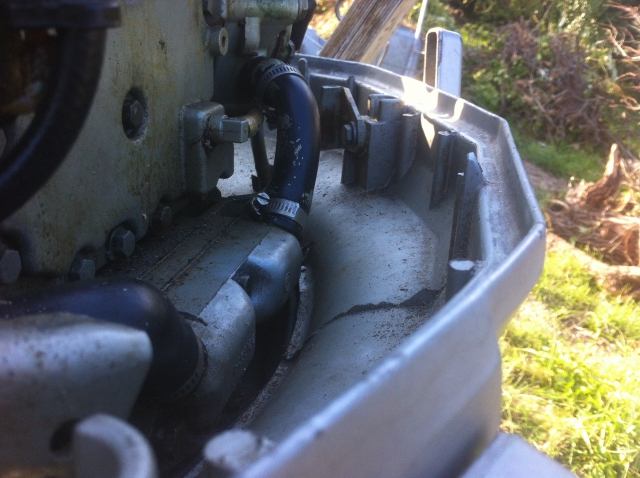

J'ajoute deux photos, elles seront plus nettes.
Je pense pouvoir réussir à pincer quelque part au plus proche et à souder réellement au moins le tiers, ou le quart suppérieur du boulon et ça devrait déjà bien tenir... je ne sais pas du tout, en tout cas ça me rassure de le croire :)

papy 69 a écrit : Souder
je n' ai pas bien vu ou se trouve ce fameux thermostat ....
une soudure à l' arc, il me semble bien que ça peut faire des étincelles ...
et avec un moteur HB, il y a des vapeurs d' essence, des durites de carburant pas complètement étanches ...
bref .. étincelle(s) plus présence de carburant =

c'est normal que le boulon soit foiré si tu utilise une clé de 10 ça va tourner dans le vide, avant de souder essaie de trouver une clé en Pouce de 3/8 , ca fait 9,525 (si ma memoire est bonne) moi j'utilise du facom c'est pas tres cher en vente a l'unité et ça evite des problemes, si tu es a coté de st malo je peut te preter mes outils !! car souvent quand c'est oxydé le 10 va rentrer mais rapidement il tourne !!

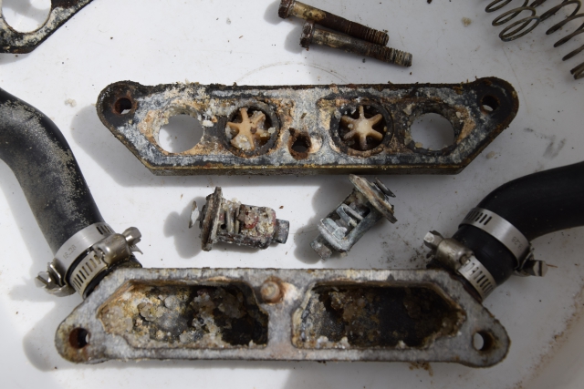

Alors, suite et résolution du problème. Pour THE solution... faites venir le bon vieux cousin agricole de la famille, lui saura résoudre le souci !!!
ATTENTION, seulement si vous disposez des pièces de rechanges, il peut y avoir de la casse. Ils nous a fallu un bon tournevis en acier comme on en fait plus avec la tige en acier qui traverse le manche et ressort un peu en haut du tournevis façon burin, un marteau, et une poigne de fer.
Desserez le boulon en plaçant le tournevis en appuis sur un des angles du boulon, tappez dessus COMME UNE MULE, et une cinquantaine de coup plus tard vous verrez le boulon se décoincer et commencer doucement à tourner coup après coup. Il faut tenir le tournevis vraiment très fort pour pas qu'il ne ripe, le tout à une fâcheuse tendense à glisser, et surtout être prêt à changer le boulon une fois l'oppération terminée. Le mien est mort, on à ainsi abîmé deux des angles au fur et à mesure du dévissage.

Maintenant que j'ai pu constaté les dégâts à l'intérieur de tout ça je vais, soit pouvoir vendre du sel sur le marché, soit pouvoir faire un petit rinçage au stop sel :O :-O :shocked:
Je démonte et change la pompe à eau cet après midi, et rinçage du moteur dans la foulée.
