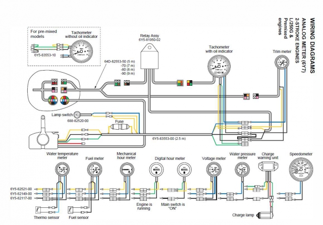

angelo13
Bonjour a tous Peut-etre
Message par angelo13 »
Bonjour a tous Peut-etre que ceci va t'aider...
Popaul
Messages : 12
Inscription : mer. mai 28, 2014 5:00 pm
Bonsoir Merci Angelo pour
Message par Popaul »
Merci Angelo pour ce schéma mais je ne sais pas si cela correspond à mon moteur qui est un YAMAHA 175 CV AETO de 1986
 Merci tout de même

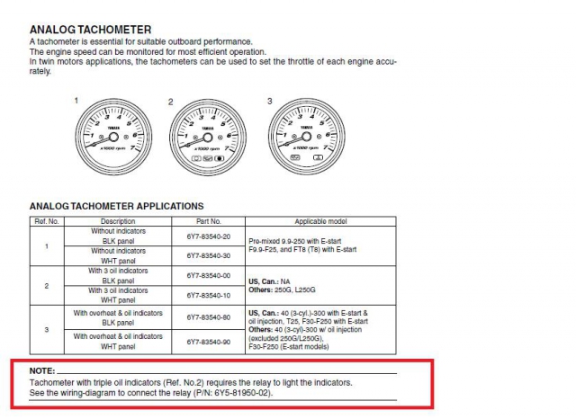

angelo13
Bonsoir Popaul Tu as
Bonsoir Popaul
Tu as vérifié le relais si il est bon ...
