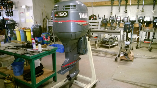

j'aimerais savoir si quelqu'un a deja passé un 150 cv a 200 cv et si il achangé les carbus , pompe a huile, culasses et bougies
il me manque que les culasses et j'ai des doutes sur le besoin de les changer, la modif marcherait en laissant les culasses du 150
sinon je veux bien que quelqu'un me fournisse les carbus du 175DETO qui sont tres dur a trouver, il m'en faut 2 jeux pour 2 moteurs
