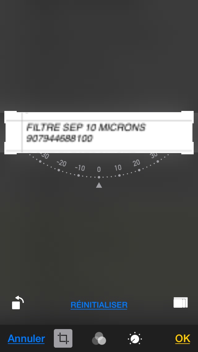

Qui connait ?
comment ca marche ?
Lors de l'achat de mon moteur yamaha 30 cv, le concessionnaire a mis un flacon entre ma nourrice et la poire d'amorcage.
On peut y voir des billes de couleur au fond.
Je pense qu'il s'agit d'un reperage d'eau dans l'essence mais comment lire et voir ?
es ce que les billes montent a la surface et comment supprimer l'eau si c'est detectee ?
merci pour votre aide

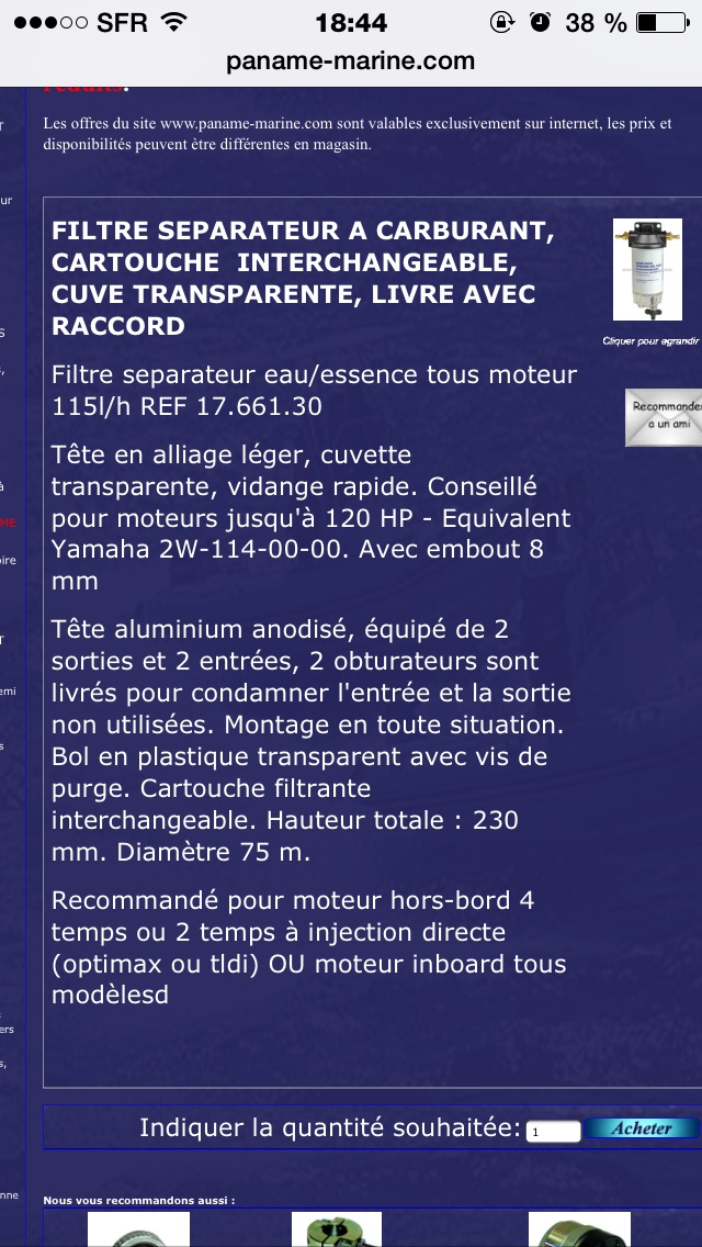

Ca ressemble a ca ( voir fichier joint) mais je vous ferais la photo avec les billes.

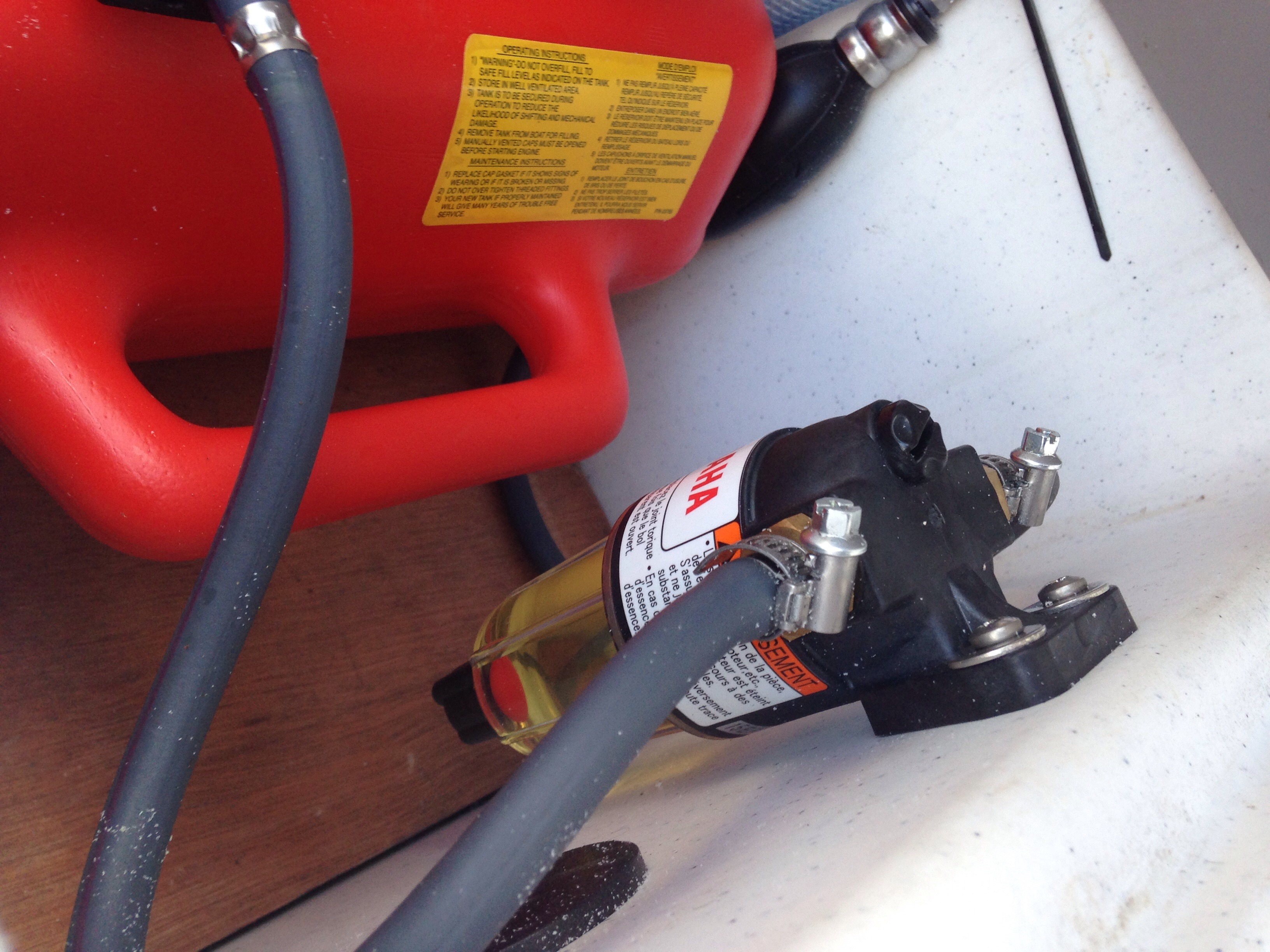

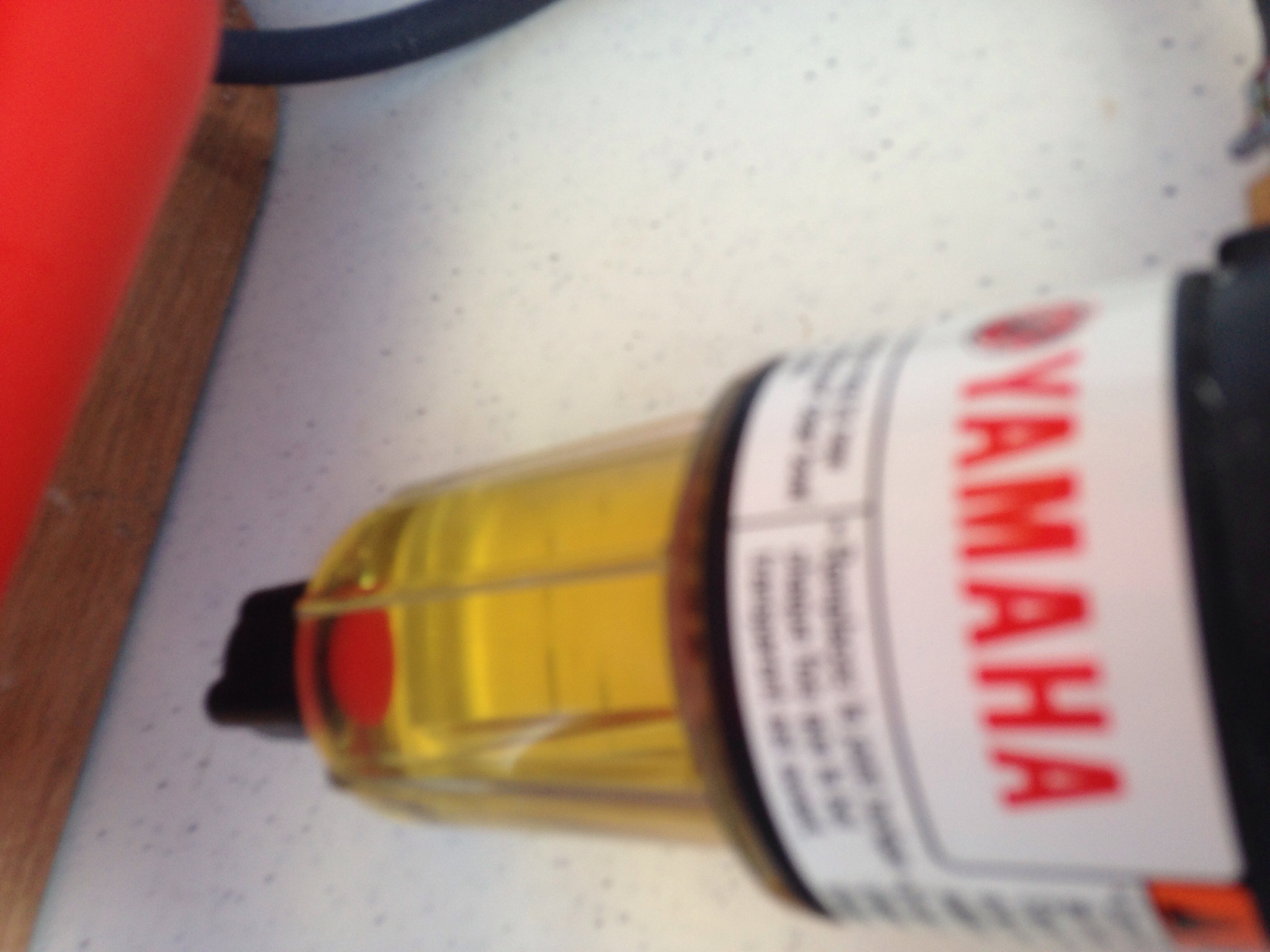

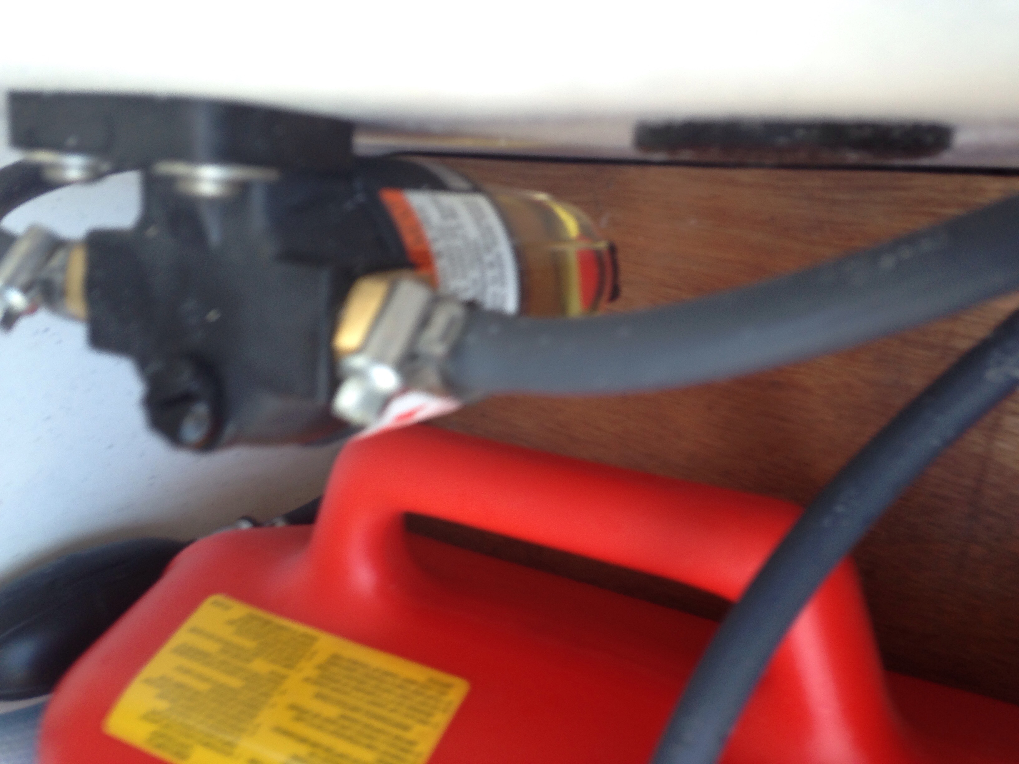

Les photos !
Message par Papyjo78 »
Les photos !
comment ca marche et ca se purge ?
meca85
Si tu as des billes au fond
Message par meca85 »
Si tu as des billes au fond du bol transparent c'est que ce n'est pas de l'essence, peut-être de l'eau en tout cas c'est plus lourd que l'essence.
Pour purger tu mets une coupelle sous ton bol transparent et tu devises la vis noire sous le bol transparent.
Et tu fais couler elles doivent partir avec l'essence.

d'apres toi la bille rouge devrait etre en haut si il n'y a pas d'eau ?
