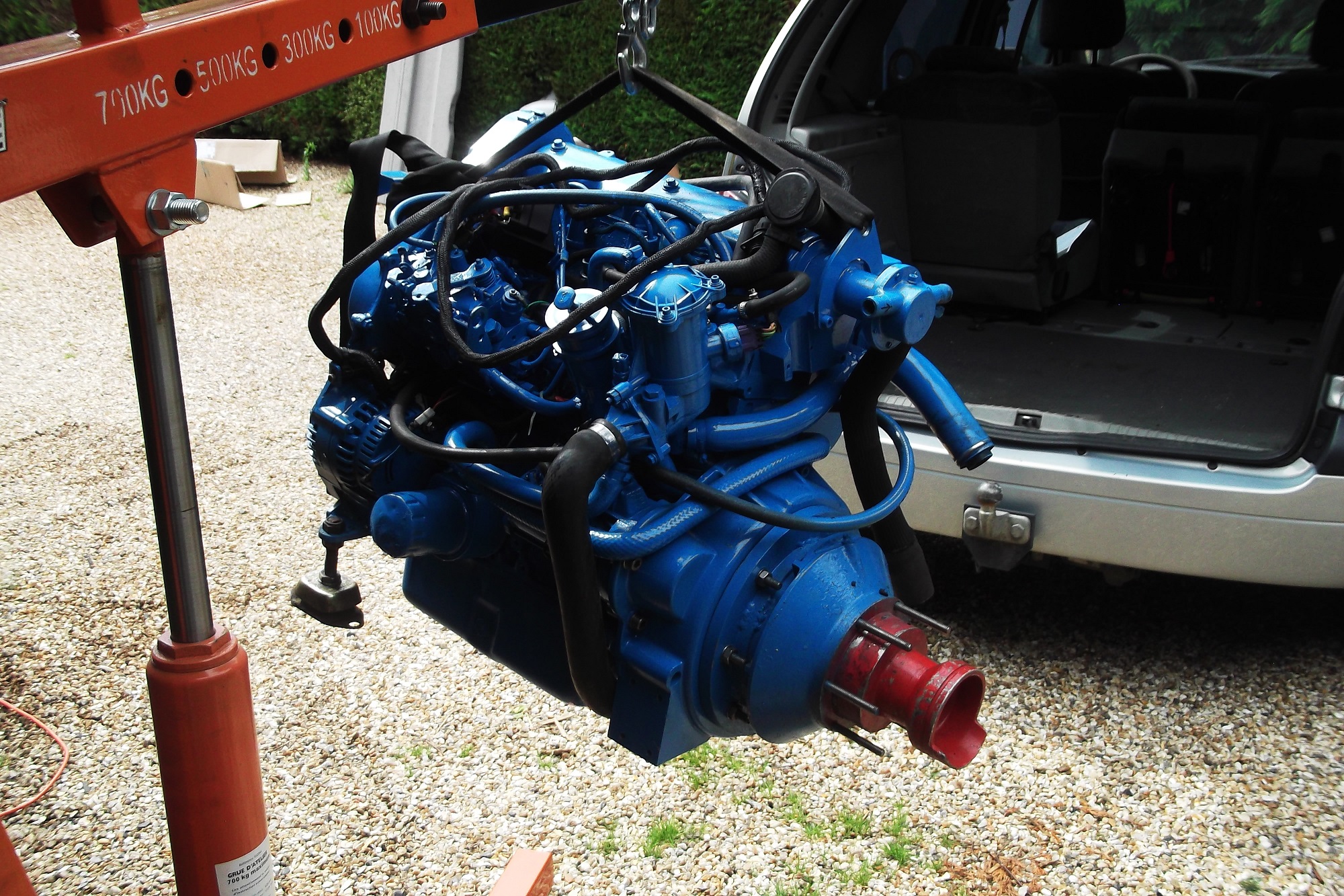

Bonjour, pas trouvé de rubrique presentation..
j'ai un 8 metre que je remotorise je pase de 2 mercruiser a 1 moteur 50 cv sur embase 270 volvo
pour le montage de la bride j'aimerais savoir si les filetage coté cloche sur le moteur sont etanche ou bien il est conseillé de mettre une pate sur les filets
ce que j'aimerais savoir c'est comment sont montés ces filetage
[url=http://www.hostingpics.net/viewer.php?id=572716DSCF0531.jpg][Image externe indisponible : http://...
tu dis passer de 2 mercruiser à un volvo50 cv pour un 8 mêtres[img]https://www.discount-marine.com/forum/images/smilies/imported/v2/gratgrat02.gif]... ça fait pas un peu court 50cv pour le poids du bateau?
Après je ne comprends pas trop la question vu que les goujons sont dans l'eau et que tu dois avoir les deux gros joints toriques qui font l'étanchéïté...
ah bon hé bien vu que je n
ah bon hé bien vu que je n'ai pas ete prevenu par message je pensais pas avoir une reponse....
bon en fait oui les 2 gros joint toriques mais plus au centre il y a les petites vis et la il faut mettre de la pate etanche oui, ça vaut mieux car sinon l'eau peu s'infiltrer dans la cloche doucement mais surement
