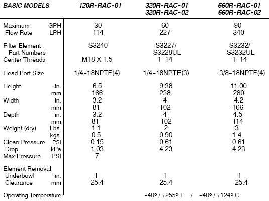

bonjours à tous , j'ai un moteur 100 cv honda derniere génération , donc je voudrais installer sur le circuit essence un filtre décanteur . Celui que j'ai vu , c'est la marque racor parker modele 120R-RAC-01 , débit 114L/h . Le probleme c'est que sur certains site il le donne pour moteur entre 40 et 75 cv et d'autres entre 40 et 135 cv !!!!!! d'ou ma question est ce que ce modele peut faire pour mon moteur de 100 cv sachant que manette dans le coin il consomme max de chez max 48L/H , je preferre demander avant d'acheter merci
D'aprés ce tableau  ton
Message par goby »
D'aprés ce tableau  ton filtre passe largement en débit car il est bon pour 114 L/h
 Mais étonnant et  trés risqué qu'il n'ait pas été posé d'origine ,surtout si c'est un PRO qui a Installé le Moteur

Donc MR OYSTER et GOBY , ce filtre qui filtre Image114 L/H suffirait pour mon moteur 100cv avec une conso de 45 a 50 L/H max ????
faucoca a écrit :
Message par goby »
                       oui  bien sur

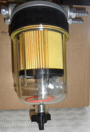

je te conseil  vivement  ce
Message par goby »
je te conseil  vivement  ce modele car meilleur visuel si présence d'eau  et ou  dépots   divers ,
 car l'enveloppe de l'élément filtrant en ferraille rouille si pas remplaçé  régulierement et ensuite dépots de corrosion ,
 Le joint torique rouge au fond du  Bol sert de voyant de présence d'eau ( il flotte entre l'eau et  l'essence )

ok ,  mais c'est quelle
Message par faucoca »
ok ,  mais c'est quelle marque ?????????
