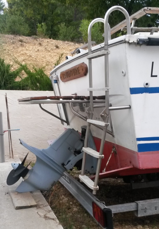

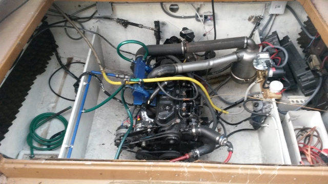

le moteur actuel est un diesel Indenor de 90CV refroidissement direct avec Zdrive Volvo Penta
[Image externe indisponible : http://discount-marine.com/club/files/IB.jpg]
[Image externe indisponible : http://discount-marine.com/club/files/ZDRIVE_VOLVO.jpg]

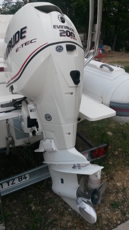

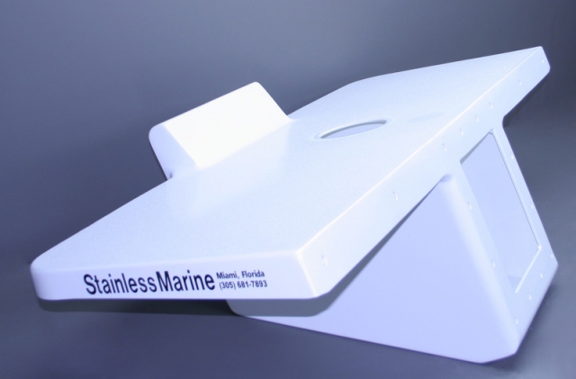

La plaque constructeur permet 260CV max, alors je pense mettre un bracket de ce type avec mon HB EVINRUDE 200 ETEC HO cela devrait le faire je pense

Hello , Est-ce que ta
Message par JB 85 »
Hello ,
Est-ce que ta plaque constructeur précise "in board"?
Je ne sais pas si y'a pas une limite pour ce genre de remotorisation?
Pour le Bracket façon Stainless marine, avant de commander aux US, tu peut facilement te le faire fabriquer en France sur mesure en alu.
a+
