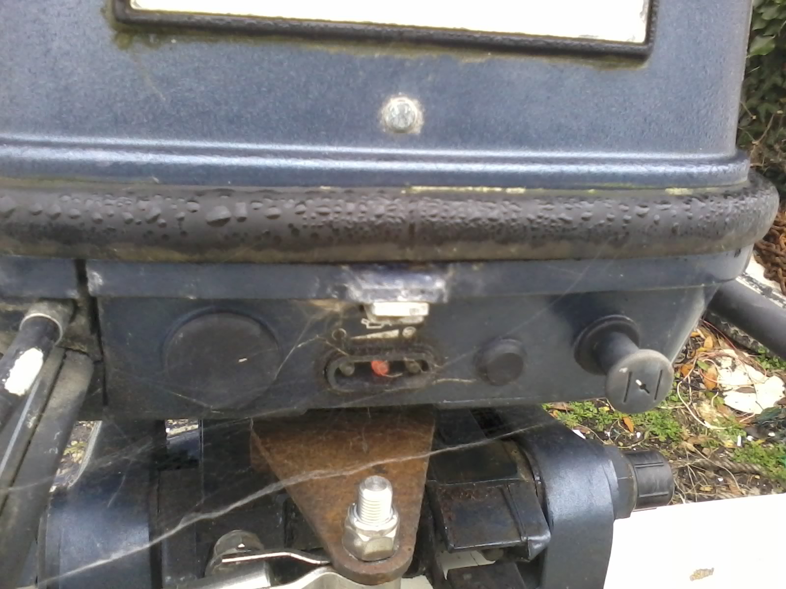

J'ai récupéré un yamaha 40CH AUTOLUB. Pour la première mise en marche, aucun problème (il y a 2 semaines dans une bassine). Ce matin, je souhaite faire touner le moteur et dès que je mets le contact (clef tournée) un voyant rouge s'allume sur le devant du moteur. D'un premier abord, j'élimine le problème d'huile car il y en a. Je mets quand même le moteur en marchre. Il démarre du premier cooup, l'eau sort bien par la pissette mais le voyant reste allumé. Au bout de cinq minutes, l'eau n'est pas chaude. Je mets ma main dessous sans problème. Je teste le calorstat et pas de soucis. Est ce normal que ce voyant reste allumé ?
Ci joint la photo.
Séb

Je ne connais pas trop ce moteur, mais peut-être un faux contact  du aux toiles d'araignée !! Image

C'est le problème en laissant
Message par petit coco »
C'est le problème en laissant le bateau dehors. Pour info, après hivernage, je bouche la pissette pour éviter un cocon d'araignée à l'intérieur. Ca m'est déjà arrivé.

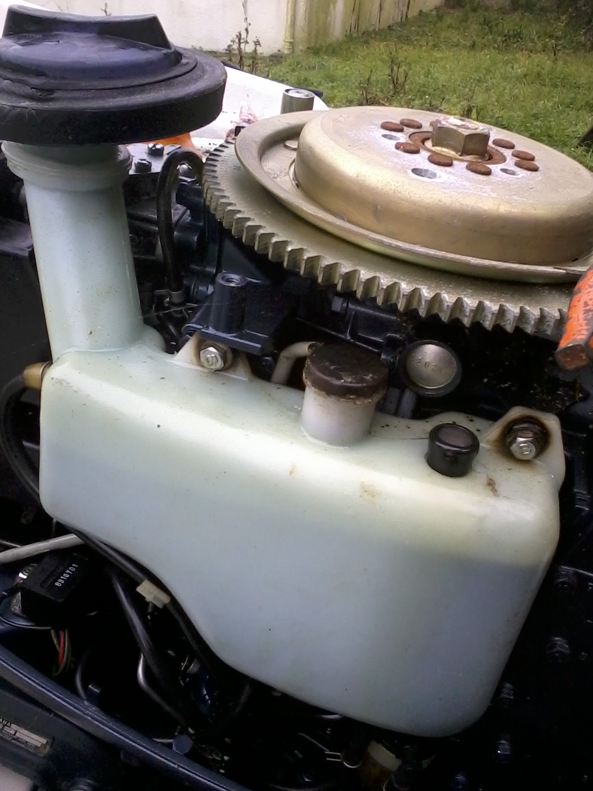

  Tu devrais  sortir du
Message par goby »
  Tu devrais  sortir du reservoir  autolube  la sonde  et la positioner  en l'air à l'envers
 pour voir si  idem,
 si ton niveau huile est bon  ,la sonde a peut etre un  probleme

  Image Ce n'est pas un voyant et  une sonde  de  non dosage  mais seulement  de  niveau bas dans le reservoir

Pouvez vous me confirmer que la sonde est bien le gros bouchon noir avec 3 fils partent (cf photo) et si oui comment faut il faire pour l'ôter car il n'ya pas de vis ? J'ai essayé avec une petit tournevis de faire levier mais ce bouhon me semble coller ?
J'ai dû arrêter car la pluie commence à tomber.
