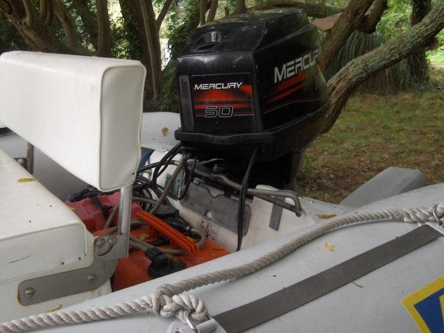

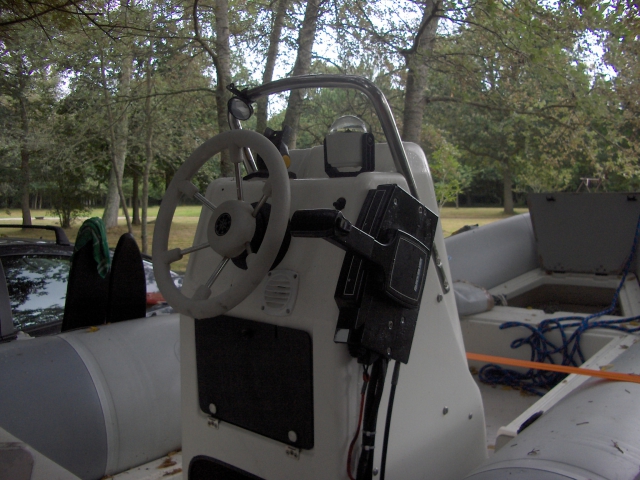

voici les photos de la
voici les photos de la commande et moteur
Dans le boitier de commande
Dans le boitier de commande il doit y avoir un buzzer
pour alarme surchauffe et ou manque d'huile dans le réservoir autolube,mais en cas d'alarme je pense que le moteur devrait aussi baisser de régime .
Ou Peut être un problème sur l'alimentation de ce buzzer
Bonjour,Je possède ce type
Je possède ce type de commande.
Normalement le bip doit aussi retentir au moment ou l'on branche le contact, avant le lancement du moteur afin de vérifier le bon fonctionnement du buzer.
