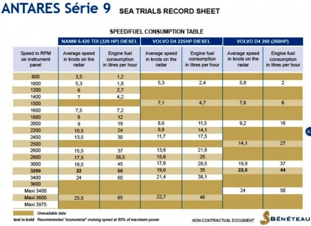

Je joins un comparatif de consommations d'une Antarès Série 9 (même coque qu'une Ombrine 900 mais ligne d'arbre) en diesel.
