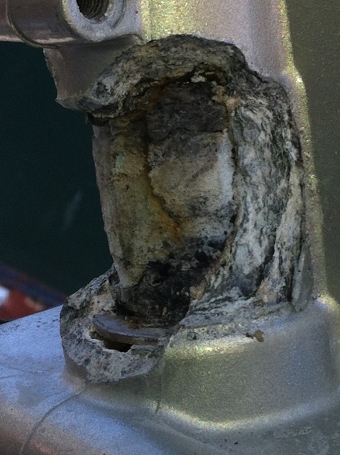

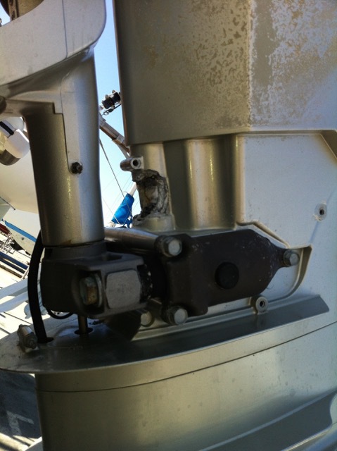

  Et  non justement    2 qui ont le meme probleme   , le  1er  c'est déja fait  éjecté   par
 un  monsieur ASTOLFI  de chez Honda  Marine ;
 devis réparation  = 8500 euros
 Ils sont pas cons chez  HONDA ils ont posé en origine  un cache   pour cacher ce  point Faible.

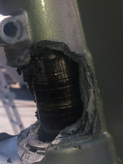

  Nouvelle  Info  et  photo de PASCAND qui a ce Moteur
   Salut zoomer,
Je rajoute une photo pour une meilleur compréhension. Le fond de la partie rognée est juste un résidu de l'electrolyse
qui s'est produite à ce niveau. Cette partie s'est désagrégée par la suite et on peut voir l'arbre vertical rayé.
Ce problème n'apparaitrait que sur les modèles XXU car se sont les seuls à posséder cette bague guide et cette surépaisseur sur l'arbre vertical.

OK j'ai compris ,merci de l'info,
En fait Le XXU est un arbre Super long , donc l'arbre moteur étant plus long vers le milieu de l'abre il y a un Guide ,autour de l'arbre,
l'arbre est en Inox et surement aussi le guide qui est lui entouré d'Alu ,
Donc tu pourras Expliquer cela ci dessous à l'ingénieur de HONDA qui t'a dit que ton probleme etait un manque d'entretien sur ton moteur ,
De plus Je ne vois pas quel genre d'entretien à faire pour éviter cela , surtout que Honda n'y a jamais touché pendant les entretiens obligatoires sous garantie.
Le probleme est que tout autour de cet Arbre moteur vertical et de haut en bas il y passe le Retour d'eau de refroidissement du moteur qui bien sur est chaude puisqu'elle sort du moteur et est aussi passé autour de la pipe échappement pour la refroidir ce qui réchauffe l'eau une Fois de Plus . La bague Inox entourée d'Alu est  lubrifiée avec de  l'eau de mer Chaude ImageImageImageImage
Sachant que l'electrolyse (Inox en contact avec Alu)  est bien plus rapide si Température élevé et de plus eau de mer .
Quand le bateau est en navigation c'est  que de l'eau chaude salée qui traverse tout le FUT et l'embase et est ensuite éjectée par le moyeux d'hélice;
Quand le bateau et moteur sont à l’arrêt et si embase dans l'eau le niveau de la mer (froide) doit arriver à cette fameuse bague ,mais aussi electrolyse .
