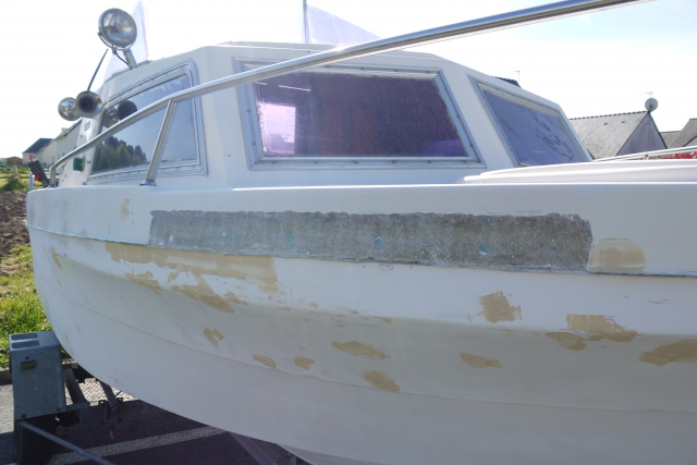

Pour ma rénovation j'ai bouché tous les trous, et les bobos très nombreux...poncé le bateau entièrement et repeint (coque et pont).
changé le réservoir et modifié la cale (plus de place et de sécurité).
Je vais refaire le vaigrage intérieure aussi et lui faire un taud complet...
Je suis entrain de refaire les hublots et le pare brise...

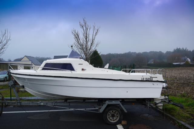

La première photos est
Message par cometeld »
La première photos est flatteuse, mais elle est prise avant la restauration, c'est vrai que vu de loin il faisait propre...

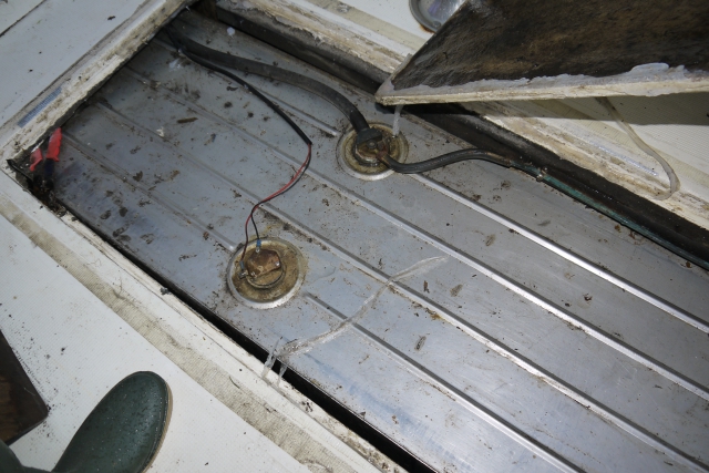

Concernant la dernière photo du réservoir, perso,
je n' aime pas trop les réservoirs métalliques ( qui ont tendance à faire de la condensation )je n' aime pas du tout les réservoirs ne disposant pas s' une trappe de visite permettant une fois par an ou tous les 2 ans d'en vérifier la propreté Faut quand meme savoir qu' aux environs d' une centaine d' euros , tu peux avoir un réservoir de 70 litres en plastique ( y 'en a des + grands et des + petits ) avec une belle trappe de visite et la possibilité d' y mettre une jauge électrique ou manuelle ;
[Image externe indisponible : http://www.pccreation.net/dm/photos/20140429112056.JPG]
Il est également possible d' y raccorder un embout de remplissage droit ou coudé pour le cas où le remplissage s' effectuerait par un nable déporté .
A noter qu'il existe sur la platine un embout pour la mise à l' air du réservoir ainsi qu' une 2eme sortie pour un second de moteur ; bref on a tout ce qu' il faut !
Enfin il existe un kit de fixation pour maintenir le réservoir.
Bref, pour moi, c' est un bon investissement a faire ( à compléter avec un filtre décanteur entre le réservoir et le moteur ), pour etre parfaitement serein du coté de la ligne d' alimentation en carburant du moteur ...

Bonjour Sky wake, entièrement d'accord avec toi sur le réservoir, la photo est l’ancien, de plus il avais défoncé une partie du cockpit pour le mettre, un vrai carnage.
C'est pour ces raisons que j'ai mis (enfin pas encore) le m^me réservoir que sur ta photos mais en 96L pour 176 euros et en plus je gagne de la place dans la cale.
Je savais pas que je pouvais brancher un second moteur, ça c'est super.

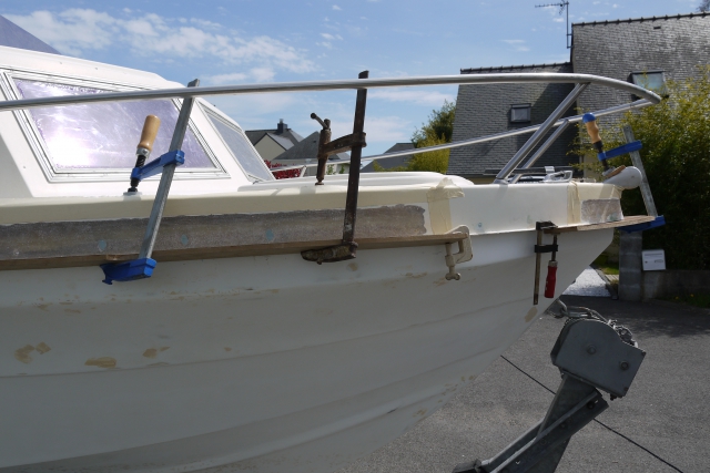

Petite question pour fixer le liston qu'elle est le meilleur moyen, vis ou visse+écrou et tout les combien?
A bientôt
Messages : 188
cometeld a écrit : ...
cometeld a écrit :
... Petite question pour fixer le liston qu'elle est le meilleur moyen, vis ou vis+écrou et tout les combien ? A bientôt
Eh bien , c' est comme tout ...
soit tu pars du principe que tu le fais une fois et que tu n' auras plus à t' embeter avec et tu mets des vis avec un filetage de type vis parker
soit tu te dis qu' il vaut mieux faire les choses bien, et avoir après la tranquillité d' esprit .Concrètement,
dans le 1er cas , un jour ou l' autre ( pas forcément de suite ) , ça se desserre Image et il y a de forts risques que le trou se soit agrandi , donc si tu veux que la nouvelle vis tienne il faut passer au diamètre supérieur Image .. A ce petit jeu, et avec le temps , une fois que tu sera arrivé à de la vis de 6 mm de diamètre, tu fais quoi  ???  Image
dans le cas ou tu fixes avec Boulon + écrou ( de préférence type "nylstop" ) , et bien là , à priori ça n' est plus près de bouger Image ; mais evidemment pour mettre des écrous , il faut a) avoir une 2eme personne qui t' aide ( si toi tu es à l' extérieur, il faudra quelqu'un à l' intérieur ... ) b) évidemment que tu aies accès à l'écrou pour le maintenir pendant que la personne visse à l' extérieur il faudra probablement prévoir une rondelle ( de préférence "large" si elle peut passer  ) afin de mieux répartir la pression d' appui Bref avec des écrous , le risque qu' il se desserre ( comme le ferait une vis type "parker" à tôle ) me semble TRES réduit ...
Et avec des écrous nylstop, j' ai l' impression que le risque est nul.
Une t'ite astuce "maison" lorsque je n' ai pas d' écrou avec "frein"  type NYLSTOP, et bien je mets du silicone sur le filetage après l' écrou.
Avec le silicone, je ne me souviens pas avoir vu UNE fois un écrou se dé-serrer
Quant à l' espacement , je dirais une quarantaine de cm

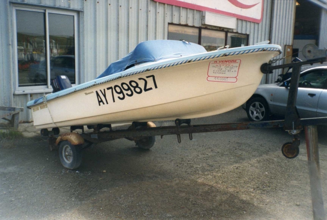

Superbe bateau cometeld et bonne rénovation à toi !!!! Pour la fixation je ne mettrais pas des vis "parker" mais plutôt des vis + écrous + rondelles "INOX". Si tu remets de la corde, l'espacement des fixations doit être assez serré 20-30 centimètres (sur mon ROCCA les fixations étaient distantes de 40-45 et 50 centimètres, c'est trop éloigné à mon avis parce que le cordage fait un peu la guirlande : moi j'aime pas !!!!). Amicalement PATOCHE.
PS : Photo jointe lors de la vente à QUIBERON (le cordage est correct mais on voit déjà les taches de rouille sur la corde. Lorsque j'ai récupéré le bateau, il avait été stocké dehors et le cordage pendouillait entre chaque fixation !!!!).

Merci, Rocca a fait vraiment de bateaux et bon bateaux. Je vais faire comme vous dite avec vis + écrous + rondelles "INOX", Jaime pas les choses irréversibles. Je suis aussi du Morbihan, j'habite Branderion.
 Je vais te poster une photo du liston rocca en 36 mm à 10 euros le mètre, j'ai pas trouvé de liston noir  en polypropilene, les noirs sont pas très profond, je vais donc prendre du 36 mm blanc bleu comme sur la photo.
A bientôt
