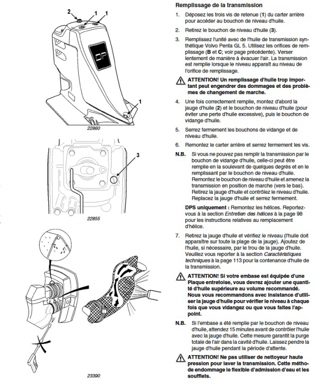

La vis de vidange/remplissage est effectivement derrière les hélices; il te faut une clé spéciale plour l'hélice avant.
La vis du trop plein se trouve derrière le capot en plastique qui tient par 3 écrous de 10mm.
Il y a également une gauge= grosse vis sur le dessus de l'embase.

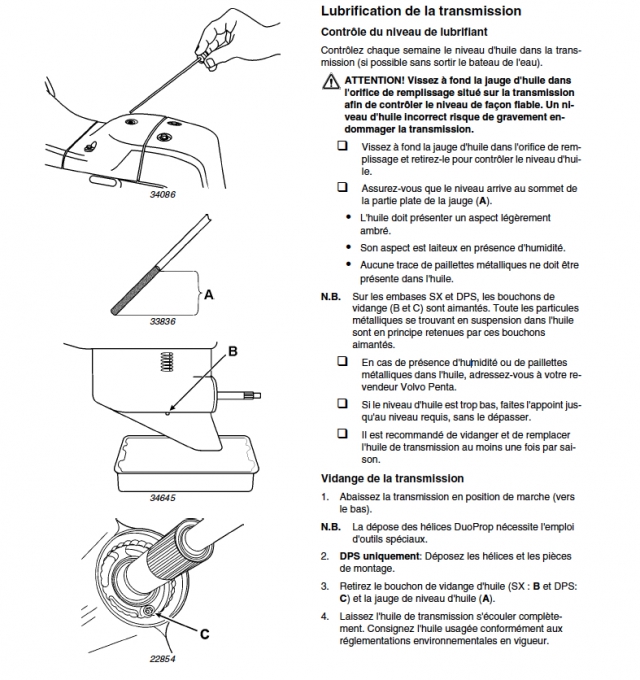

Il est conseillé de remplir
Message par jmich »
Il est conseillé de remplir par le bas avec une petite pompe à main et un embout à visser sur le filet de purge pour éviter les bulles d'air. Toutefois, à condition de bien laisser reposer l'huile et de vérifier le niveau, on peut également le faire par le haut (jauge).
Ci-dessous l'extrait du manuel:
