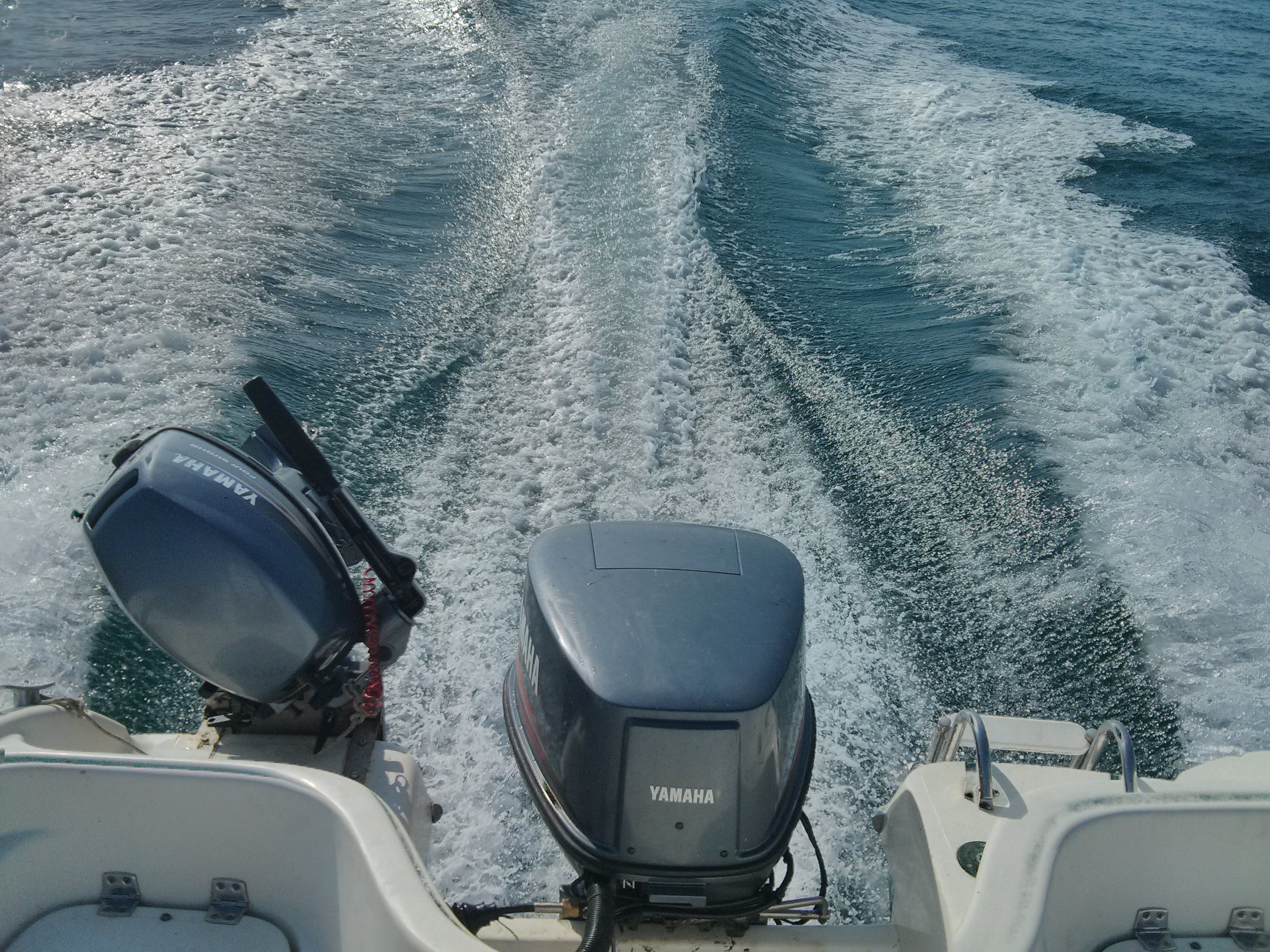

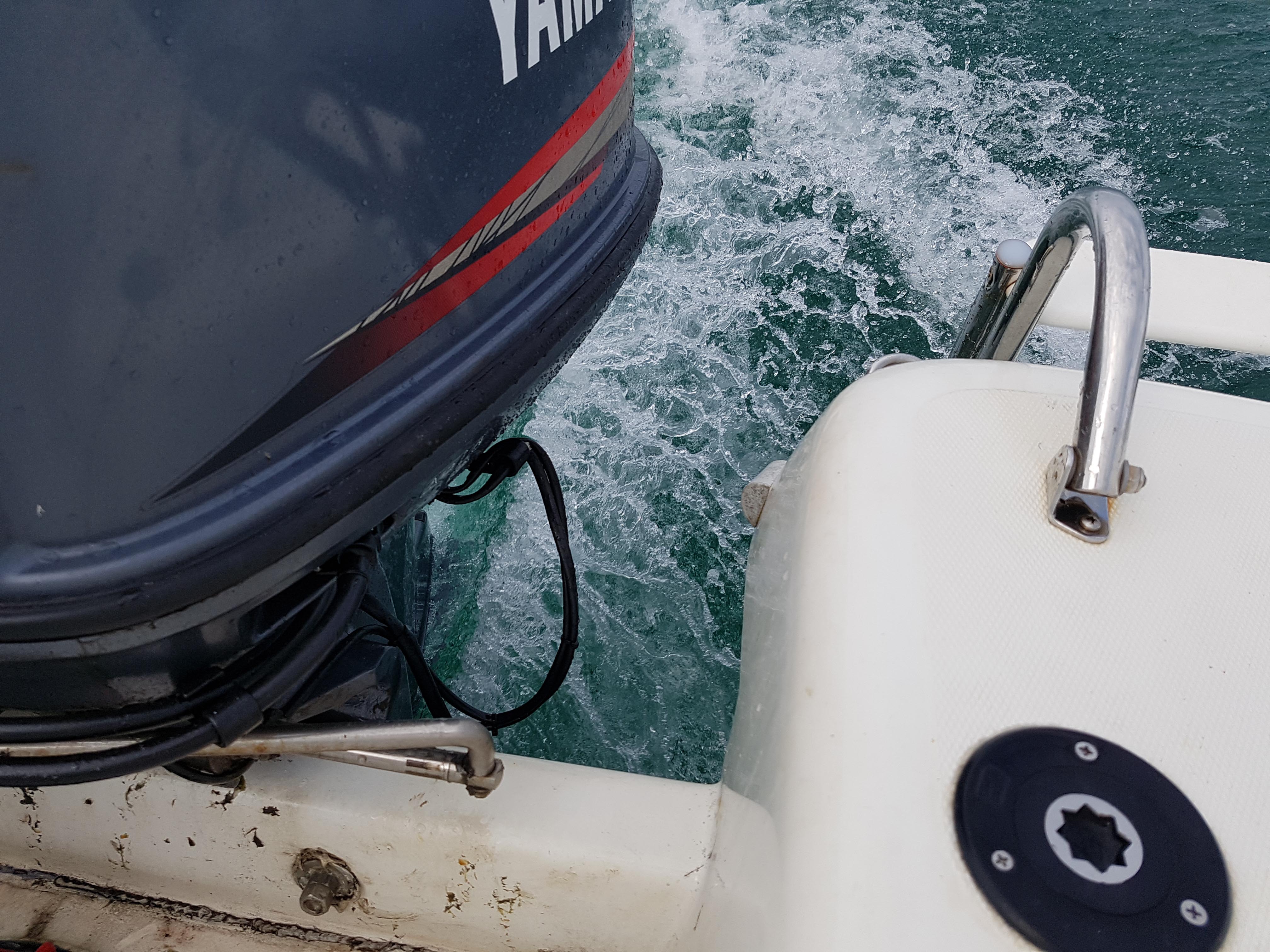

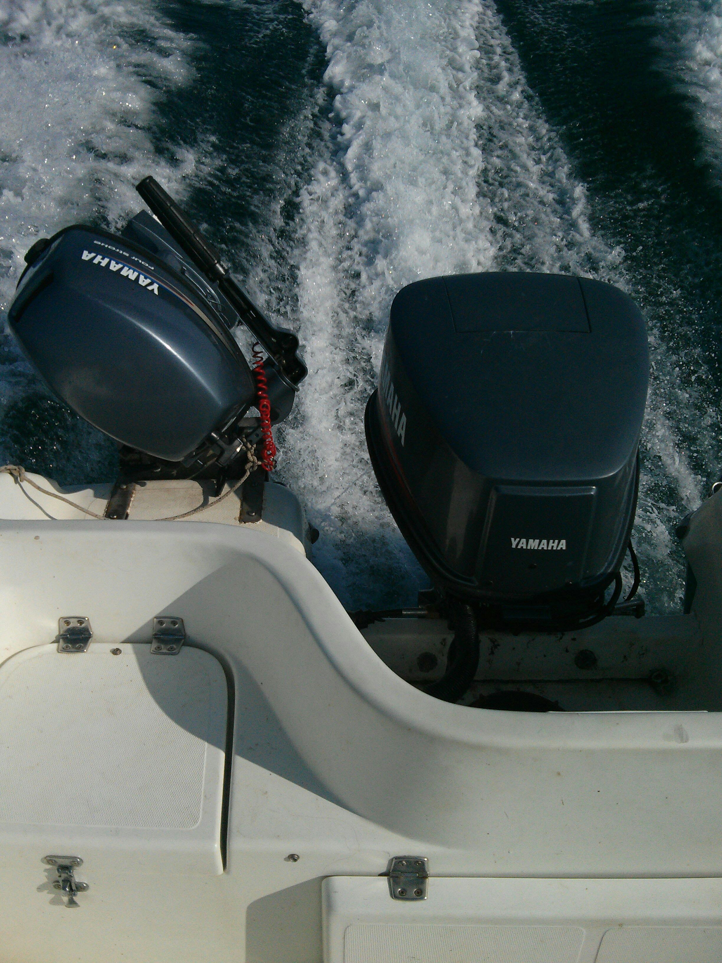

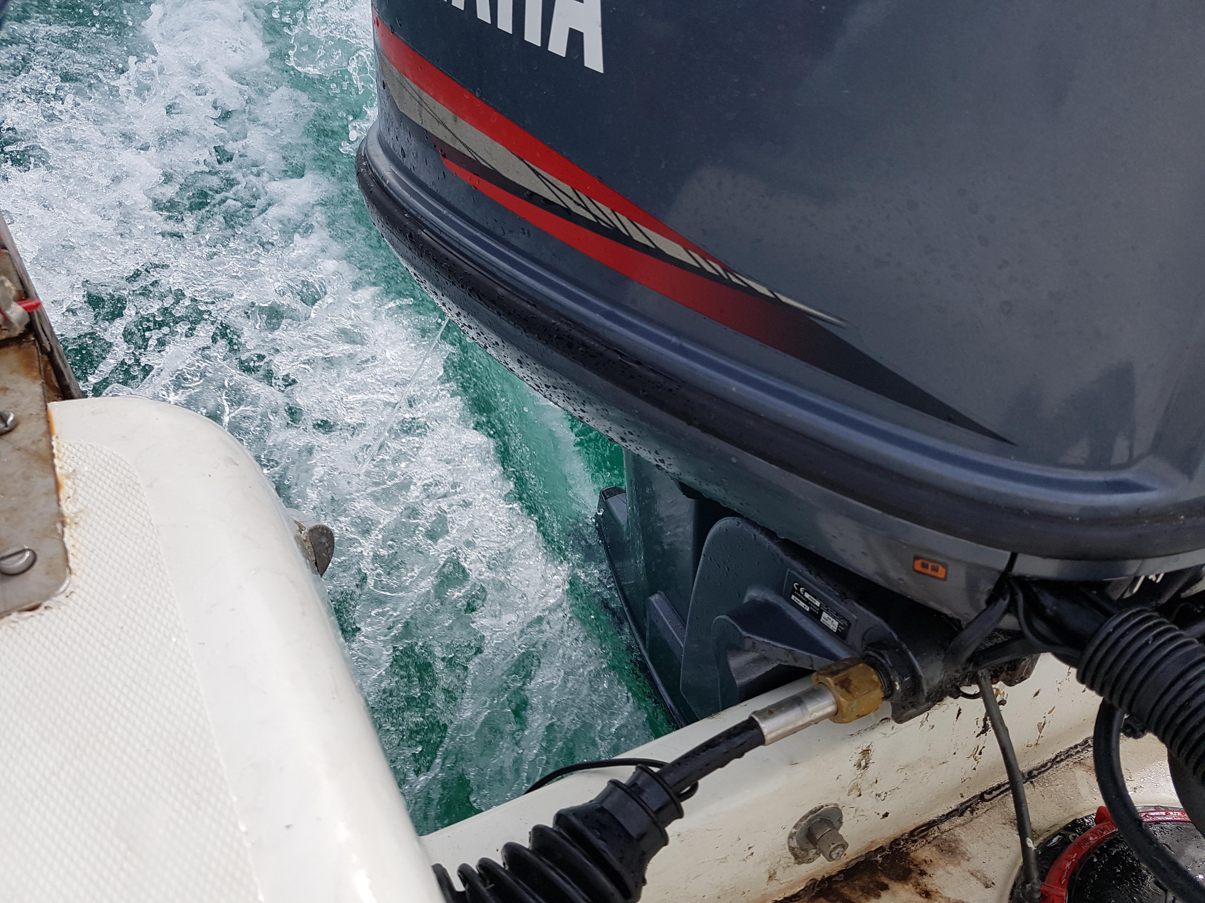

Après quelques soucis, je
Après quelques soucis, je suis de retour. Merci pour vos réponses. J'ai effectivement lu ce sujet sur le cc 625 mais une partie des solutions et en l'occurence la hauteur du montage moteur est déjà appliquée à mon bateau. Au vu des photos du sujet, ma gerbe est en comparaison apparemment beaucoup moins importante. Elle est d'ailleurs peut être même normale mais je n'en suis pas sur... Voici quelques photos prises sur le bateau même si il est difficile de se rendre compte des éclaboussures sur une photo.
Merc beaucoupi de votre aide !
PS: J'ai remarqué que si le trim était bien positif, les éclaboussures n'étaient quasimment plus présentes. Est-il normal qu'il y ait quelques éclaboussures de part et d'autres de l'embase en trim neutre ou il ne devrait rien y avoir ?
