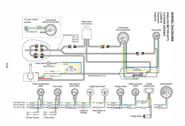

bonjour a tous
apres des recherches infructueuses sur le net et sur ce site, je fais appel à vos lumieres!
je cherche à cabler mon compte tour (je ne connais pas la marque)
mon materiel:
moteur yamaha 2T 85cv
boitier commande yamaha 702
je pense que le compte tour doit se brancher sur le boitier de commande (c'est deja le cas pour le trim), mais comment....
d'avance merci pour votre aide

Ah super,ca m'a l'air pas
Message par steph1134 »
Ah super,ca m'a l'air pas mal du tout, merci angelo!
Je vais essayer ca ce week end!Je te dirais si ca a marché

Bonjour Steph Peut-etre ce
Message par angelo13 »
Bonjour Steph
Peut-etre ce schémas va t'aider .... !!!?
