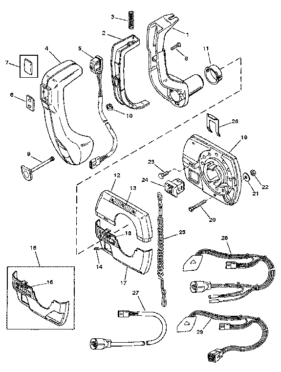

J'ai trouvé une vue
Message par bova »
J'ai trouvé une vue éclatée
merci pour tes  infos
je partage ses vues
http://www.mariahownersclub.com/forum/original-mariah-talk/3092-quicksilver-3000-throttle-assembly.html
