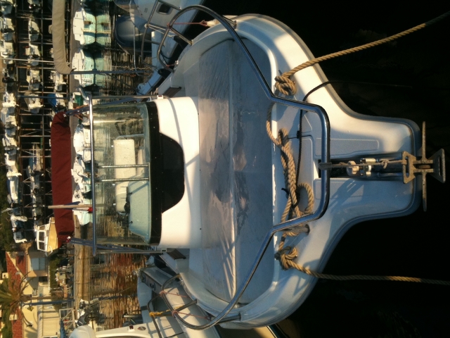

( une tite photo est jointe )

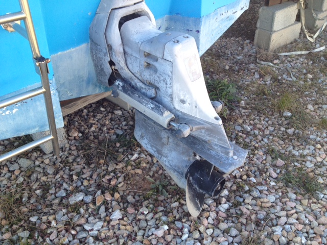

je te joint une photo de mon embase.

Surtout pas !L'antifooling
Surtout pas !
L'antifooling de coque contien des metaux et plein de truc chimiques qui ne vont pas plaire à ton embase.
Je te recommande l'antifooling en bombe pour embase et moteur HB, qui sera bien plus facile à appliquer.
Attention à ne pas peindre les annodes, ni les axes des verins
Sinon felicitation pour ton achat le skanes est une superbe coque ;-)
PS : tn moteur doit plutôt faire 185 Cv , le mien avec le même bloc ( mais injection et plus recent) fait 220 CV

re, antifouling spécial
re,
antifouling spécial pour embase obligatoire ; perso je ne mets plus d'antifouling en bombe car même avec le primaire il faut en remettre tous les 15 jours (ça fait cher) pour qu'il soit à peu près efficace.
Niveau moteur c'est bien un 175cv au bloc / 160cv à l'hélice en 4,3L GL carbu doublecorps. (185 cv c'est chez Mercruiser).

quel que photo du bateau :) sont jointes .
