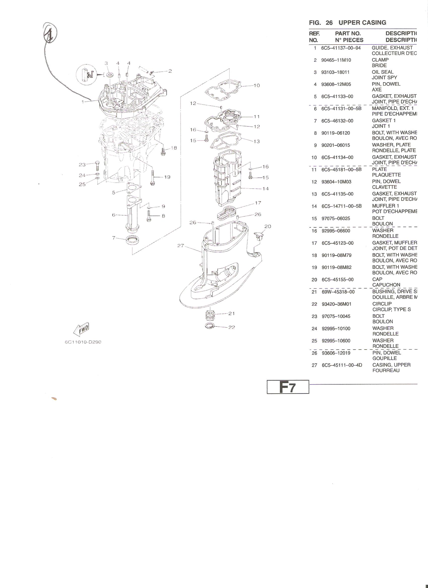

Entre le Fut (l'embase
Bonjour le Chti
Entre le Fut (l'embase comme tu dit) et la tete motrice il y a une grosse entretoise et tout autour il y a la cuvette .
Concernant la cuvette il n'y a aucun circuit d'eau dessus c'est juste un cache elle fait le tour de la tete motrice et recoit le Capot Moteur ,
Un Hors bord est conçu pour se mettre automatiquement en hors gel ,
TOUS les circuits d'Eau se vident automatiquent , tete motrice et embase ,
Tu as aussi indiqué eau dans huile la cuvette ne peut etre mise en cause
Sur ce moteur une cuvette félée ne pose aucun probleme de fonctionnement,sauf si tordue et entrée d'eau de l'exterieur en navigation ce qui peut endomager des circuits electriques,donc oui elle peut etre réparée avec arametal et ou si possible avec une contre plaque renfort fine en Alu et rivets
La tete motrice ne repose pas sur la cuvette mais sur une grosse et épaisse entretoise qui est au centre de la cuvette et c'est sur cette piece qu'il y a les circuits eau et huile et leurs joints qui font l'étanchéité pour la tete motrice qui est posée dessus et pour dessous le carter huile ,l'échappement , le FUT etc etc
Donc peut etre cette piece qui est félée et mélange eau et huile ou joint de culasse ou probleme culasse??
C'est aussi cette grosse entretoise qui recoit les cilent blocs haut et donc qui supporte Tout le poids du moteur,
C'est la piece N°1 Ref 6C5–41137–00–94 de la page 44 et 45
elle coute 222$ chez Boats Net à peu prés idem en Euros
La cuvette se pose autour en périphérie et par dessus se pose la tete motrice
Regarde aussi les vues éclatées page 29 , 30 , 31 , 38 , 45 , de cette Doc Yam EFI de 2005
http://www.eym.fr/cariboost_files/f50f-2005-1d6c1300f1.pdf
