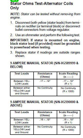

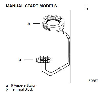

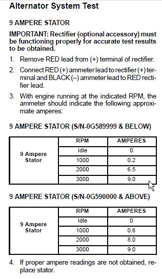

je vous est mis plusieurs p d f pour control
si j ais bien compris il y aurait possibilité d une charge de 9 Ampères par heure a 3000 tours
avant de vous lancer dans des achats

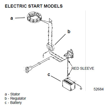

super merci!! j'ai les 2 fil
super merci!!
j'ai les 2 fil jaune comme sur le plan N°3 donc je doit ajouter cette piece la===> http://www.vidalmarine.com/prod_REGULATEUR-DE-VOLTAGE_R-gulateurs_00001802220969_103439.html
ou cette la===> http://www.vidalmarine.com/prod_REDRESSEUR_R-gulateurs_00001802220969_103442.html
ptete les deux
ptete les deux
bonsoir je pense
je pense aussi
auriez vous pus contrôler les 2 fils jaunes
par contre ne pas oublier le fusible
je pense aussi
ok je control les 2 fils
ok je control les 2 fils jaune le week end prochain au multimetre
