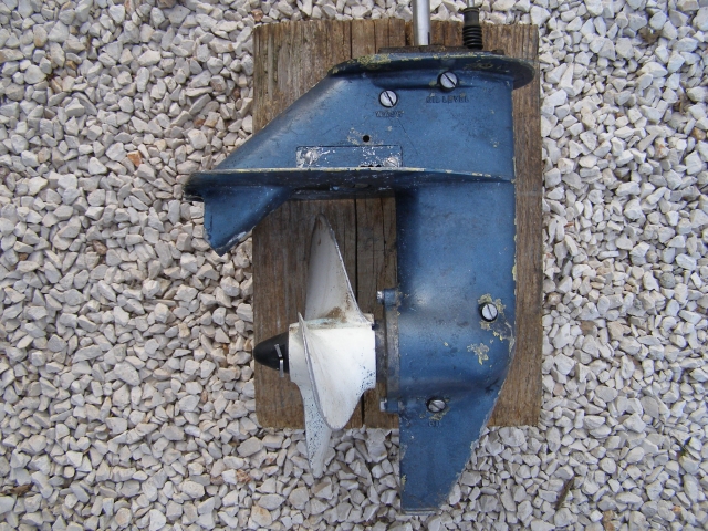

Bonjour ,je voudrais démonter la pompe à eau de mon moteur yam 2T 8B qui est grippée ,mais je n'arrive pas à y accéder .Je n'arrive pas à deconnecter l'arbre qui descend du moteur jusqu'à l'hélice .Quelqu'un sait-il comment proceder SVP ?

Bonsoir Vous avez
Vous avez certainement déjà enlevé les 4 boulons qui retiennent l'embase, il vous suffit juste de déconnecter la tige de l'inverseur.Pour cela ,vous devez retirer le bouchon en caoutchouc de 4cm environ situé sur côté entre l'embase et la tête du moteur. vous y trouverez un boulon de 10 que vous devez desserer et l'embase peut descendre.

super ,MERCI beaucoup ,je me
super ,MERCI beaucoup ,je me demandais à quoi servait ce cache en caoutchouc !ça y est c'est démonté ,il ne me reste plus qu'a démonter la turbine de la pompe à eau pour voir si tout est OK .
Mais au fait ,comment on sait si la pompe fonctionne avant de tout remonter ???
Bonsoir En effet j'ai le
Bonsoir En effet j'ai le meme cache pour le 4 cv mais je pensais pas pour un 8 cv ... attention de juste desserrer pour liberer la tringle ... prend meme une photo avant et fait un repère en griffant la tringle en haut et en bas et avant de desserer actionne la marche avant et arrière comme sa tu vois comment sa ce règle mais c'est assez simple ... Pour l’essai ou tu plonge l'embase dans un fût plein d'eau ou tu place des "oreilles" au bas de la crépine branché sur l'eau et tu ouvre l'eau a bonne pression et tu démarres le moteur et tu vois si l'eau sort par le témoin "pipi" ... quand tu mets une nouvelles turbine attends quand meme 15 a 30 secondes pour que l'eau sorte si au bout de 2 minutes l'eau ne sort pas il y a un soucis !!! Bon courage et salut a tous;)
Bonjour, Moi, je fait
Bonjour, Moi, je fait tourner l'arbre à la chignole, tout en plaçant un tuyau à la sortie de la pompe et qui doit monter au moins au niveau supérieur de l'arbre; biensûr, il faut immerger l'embase dans un bidon d'eau ou placer les "oreilles".

merci pour vos réponses, la
merci pour vos réponses, la pompe est démontée et il va falloir que je change la turbine.

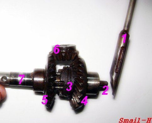

Par contre j'ai un autre souci ,sur l'embase il y a les 2 vis ,de remplissage et de vidange , plus une autre entre les 2 au niveau du bulbe formée par l'helice.Savez vous à quoi sert cette vis SVP ?
Salut Peut-etre ceci va
Peut-etre ceci va expliquer cette petite vis qui sert de regard de l'inverseur mais je suis pas du tout sur
le liens >> http://194.116.202.16/club/forum/forum-moteur/yamaha-8-cv
Cdt
Cdt

merci pour le lien ANGELO
merci pour le lien ANGELO 13, mais la photo de SMAIL H représentant les différentes pièces de l’embase n'apparait plus sur le forum .SMAIL H si tu nous lit merci de me poster cette fameuse photo car je sens que je vais galérer à mon tour pour remonter cette tige d'inverseur .
à +
à +
Bonsoir voici la photo
