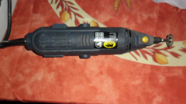

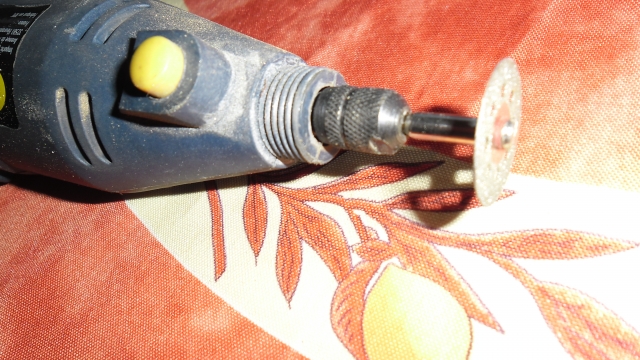

bonsoir je voit que ta turbine et coller par le sel elle est oxydé donc soudé,il faudrais la couper avec une petite meule voir photos avec cette petite merveille pour le bricolage de précision.une foi que ta turbine et partie poncé l'arbre avec du papier de verre de carrosserie pour illiminer le sel christalisé
bon courage a bientot

Opération massacre de turbine a la Dremel.
elle est venu!
