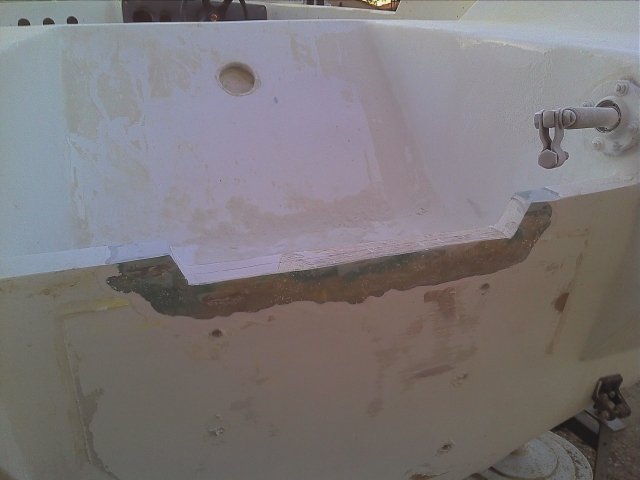

voila l'avancement de la journee en photo s'il vous plait
du strat du strat du collage et voila ca avance
demain ponçage complet deuxième couche partout et après reponcage et finition la terale

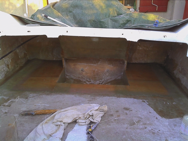

bonsoir a tous voila la
Message par cedriccup »
bonsoir a tous voila la journee ce fini et le soleil est couhé bilan poncage et deuxieme couche fini les bord lateral encore reponcé mais je crois qu'il va falloir que j'enleve certaine chose donc poncage integrale la semaine prochaine ca promet pas de photo car j'ai oublier pour le deuxieme poncage total et pour le strat ca serra demain car la je suis mort il me rest les siege a l'ariere a faire et a integret une banquette suplementaire pour le bain de soleil c'est que une personne ma dis regarde mon rio il a un bon systheme mais je crois que je pourrai pas le faire comme le rio la cause est que la banquette arriere est trop basse snif donc va falloir que je l'encastre sous la banquett ou autrement si y a des personnes qui ont des idees je suis preneur  n'esitez sur tout pas

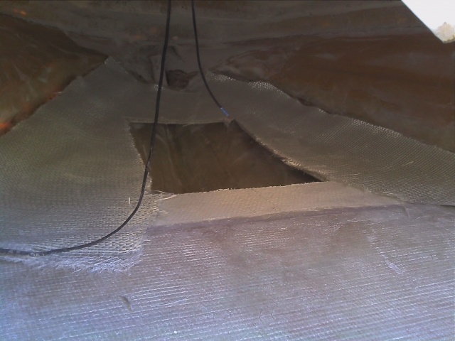

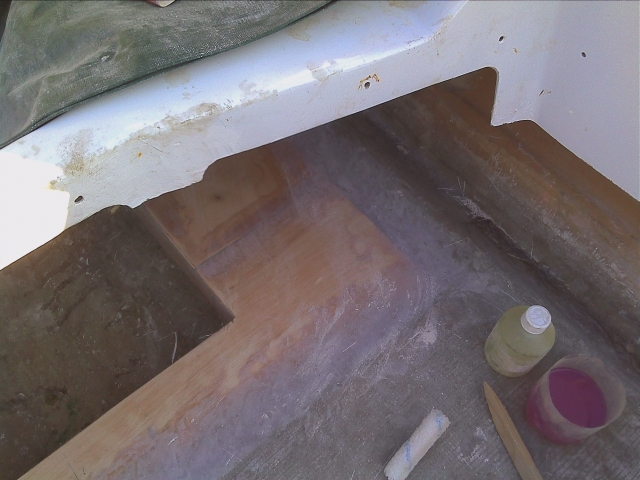

bonsoir a tous Voila la

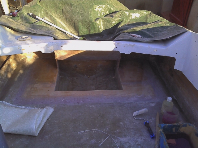

bonsoir a tous
Voila la reprise petit ponçage pour virer les bavures un petit ponçage commencement du plancher
puis aussi le tableau arrière pour une reprise je l’avais mal très mal fini donc hop c'est parti doucement même surement
bonne soirée a tous

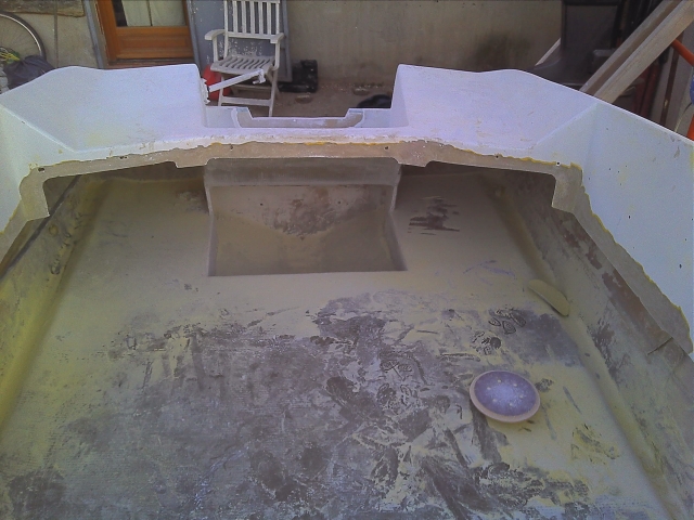

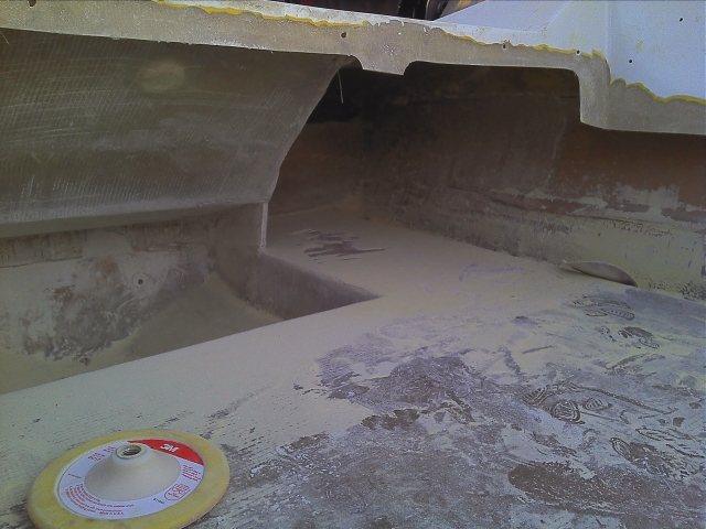

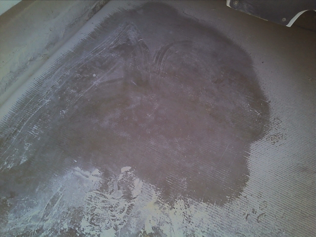

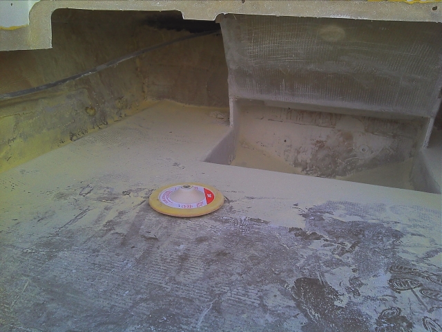

bonjour a tous, Vvoila de

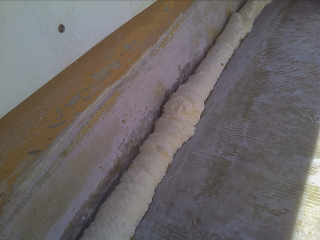

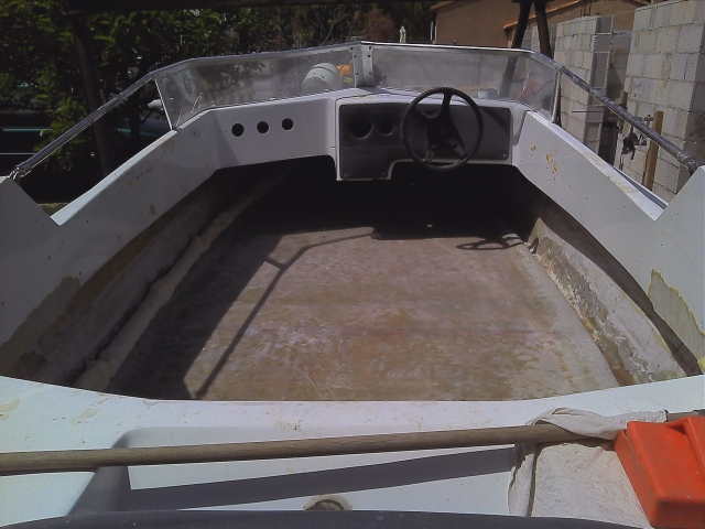

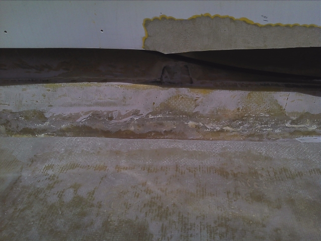

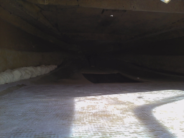

bonjour a tous,
Vvoila de l'avancement j'ai donc poncer tout mes flacs intérieur enfin 25 cm de hauteur environ ça ira largement, j'ai remplis de mousse polyurethane pour combler et stratifier par dessus, on va surement me dire c'est une éponger c'est pas bon mais la c’était la seule solution ( et puis j'avais pas de la cellule fermer donc point p il en vendait a pas cher lol)
pour m'en servir de base donc voila et à cet endroit ça ne craint rien car il n'y a pas de contacte avec l'eau et rien ne peu y allé c'est clos , ensuite ponçage du plancher elle a bien sécher depuis la résine et elle est super super super dur a poncer même au grain 40 c'est hard son premier ponçage j'ai enlever les petite bavures et poncer un peu mais sans plus ça c'etai plus muscler: deux heure un 1m² avec une ponceuse excentrique a air comprimé , même avec électrique c'est hard mais bon j'avance je vous mes les photos bonne après midi a tous
